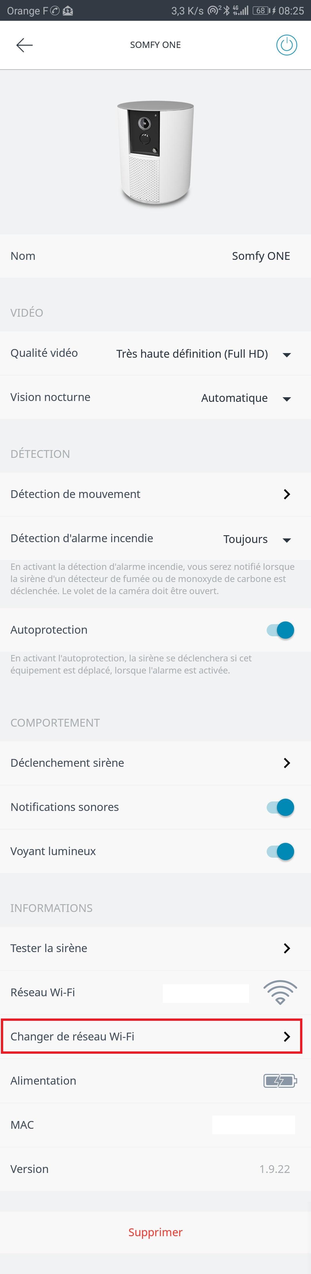

    Avez-vous essayé la procédure "Changer de réseau Wi-Fi" ?
    Bonjour Claude,
    Merci de vous connecter sur le bon compte, puisque d'après votre message il semblerait que vous n'avez pas supprimé la Somfy One. Vous ne devez pas le faire, vous devez tout simplement vous connecter sur le compte où vous avez installé votre Somfy One et suivre la procédure indiquée ci-dessus par Steph44.
