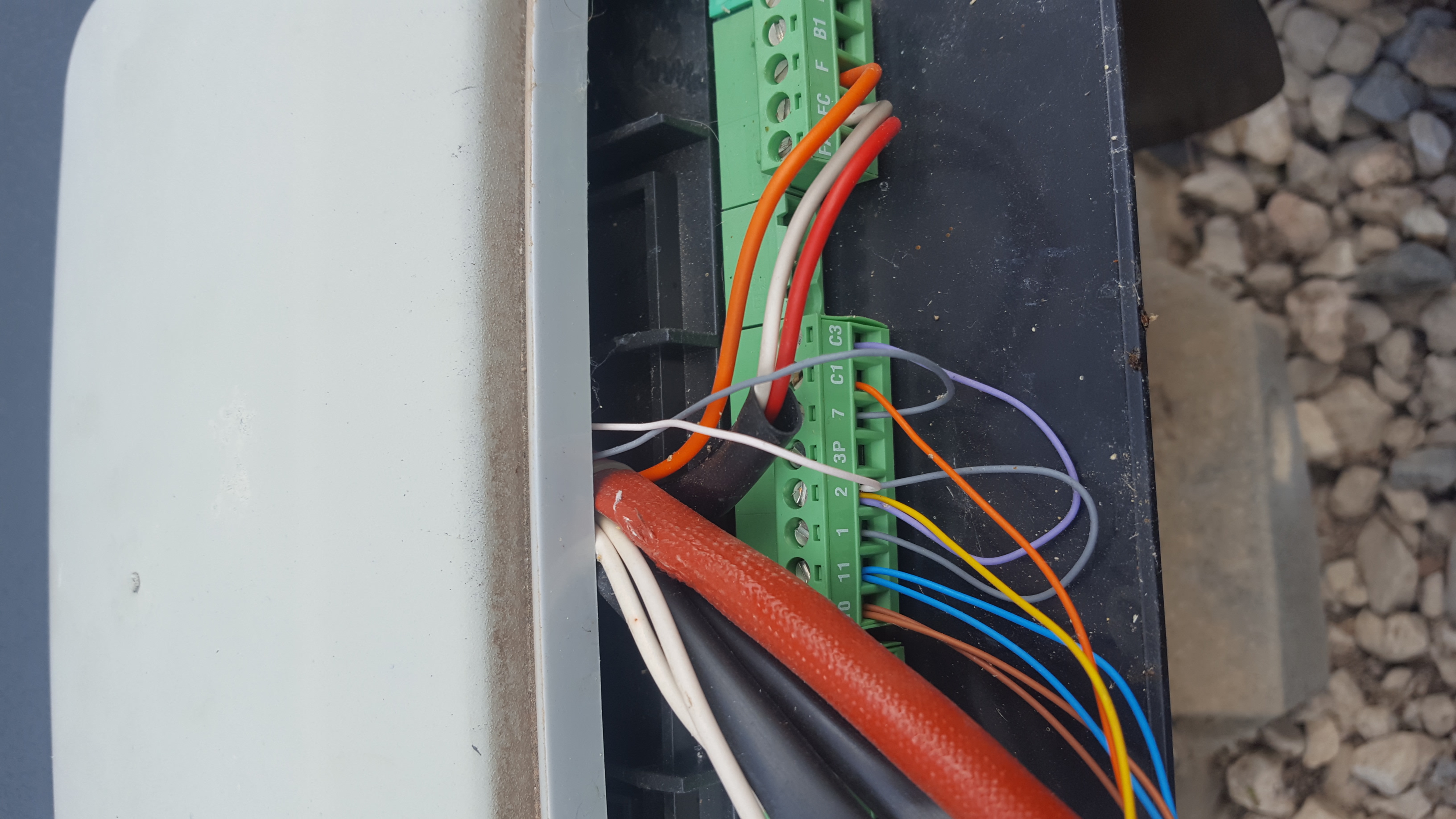

la partie visiophone marche parfaitement par contre impossible d 'actionner mon portail
on entend le relais dans l interphone mais rien ne se passe.
Mon ancien interphone marchait parfaitement.

    le contact du visiophone est un contact sec non alimenté. Pour piloter votre portail vous devez raccorder votre visiophone sur l'entrée bouton poussoir de votre motorisation.
