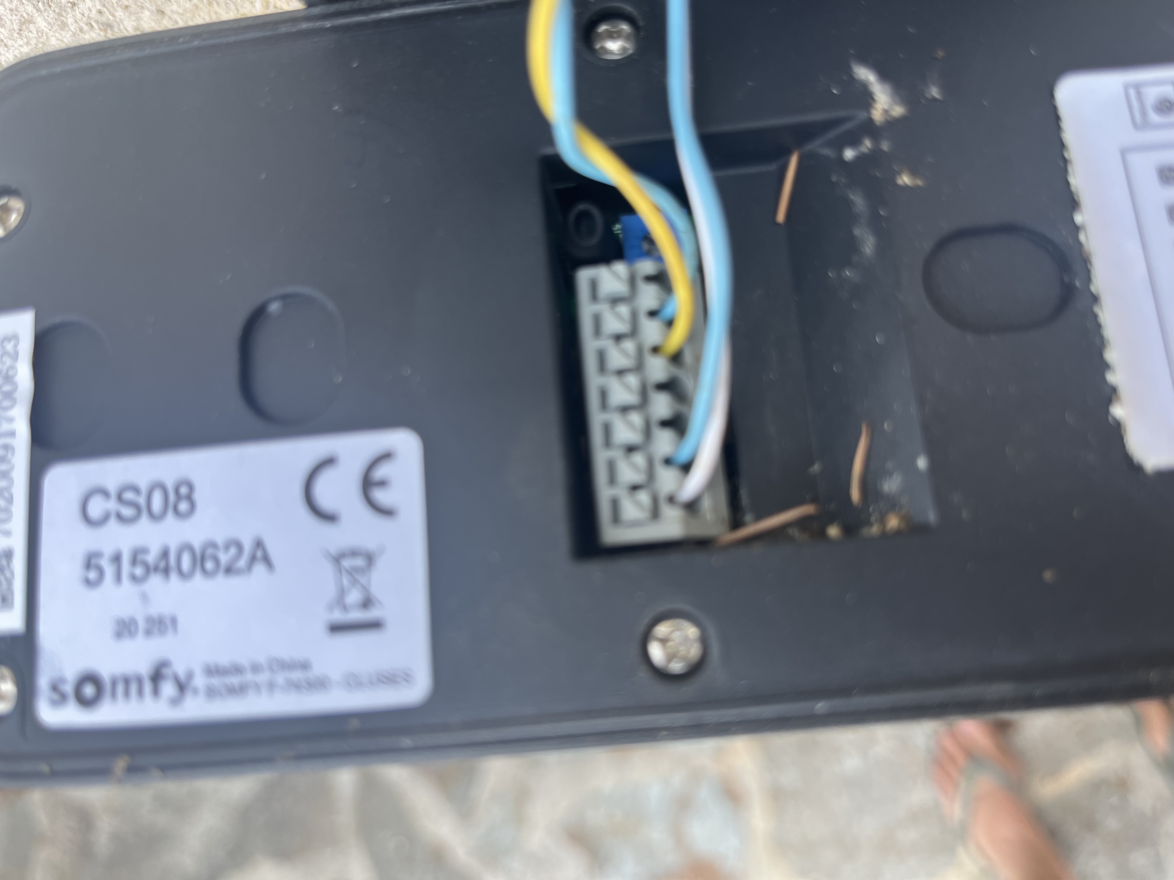

    Mettez une photo du branchement de la platine de rue .

    ci joint la photo du branchement
    Jaune et bleu clair pour le portail
    Blanc et bleu pour l'alimentation
    Ca a fonctionné pendant des années
    En général le problème vient de la section des fils qui relie les deux platines;
    Ca ne semble pas être le cas chez vous.
    Pour savoir si c'est un problème de perte d'information sur la ligne, ça va être assez compliqué.
    Il faudrait démonter la platine intérieure et venir la brancher avec des fils courts sur la platine extérieure pour vérifier si le problème est toujours présent.
