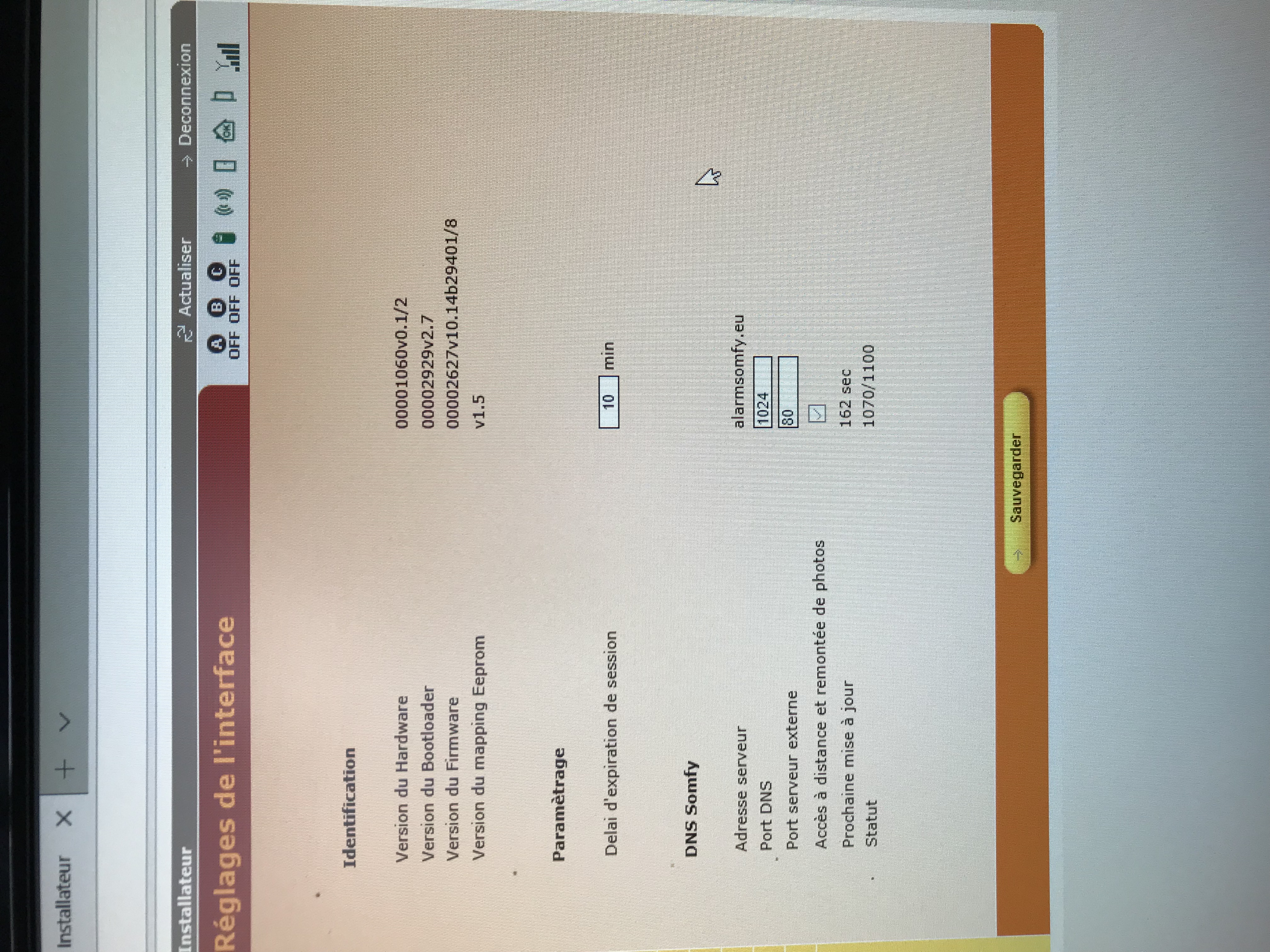

    Ne tenez pas compte du message. C'est un problème connu qui n'a pas d' importance pour le fonctionnement.
    Avez-vous ouvert les ports 80 et 443 sur votre box adsl ?
    Pouvez-vous faires une copie d'écran du "Réglage de l'interface" et du "Réglage réseau" à partir de la console web en mode installateur.

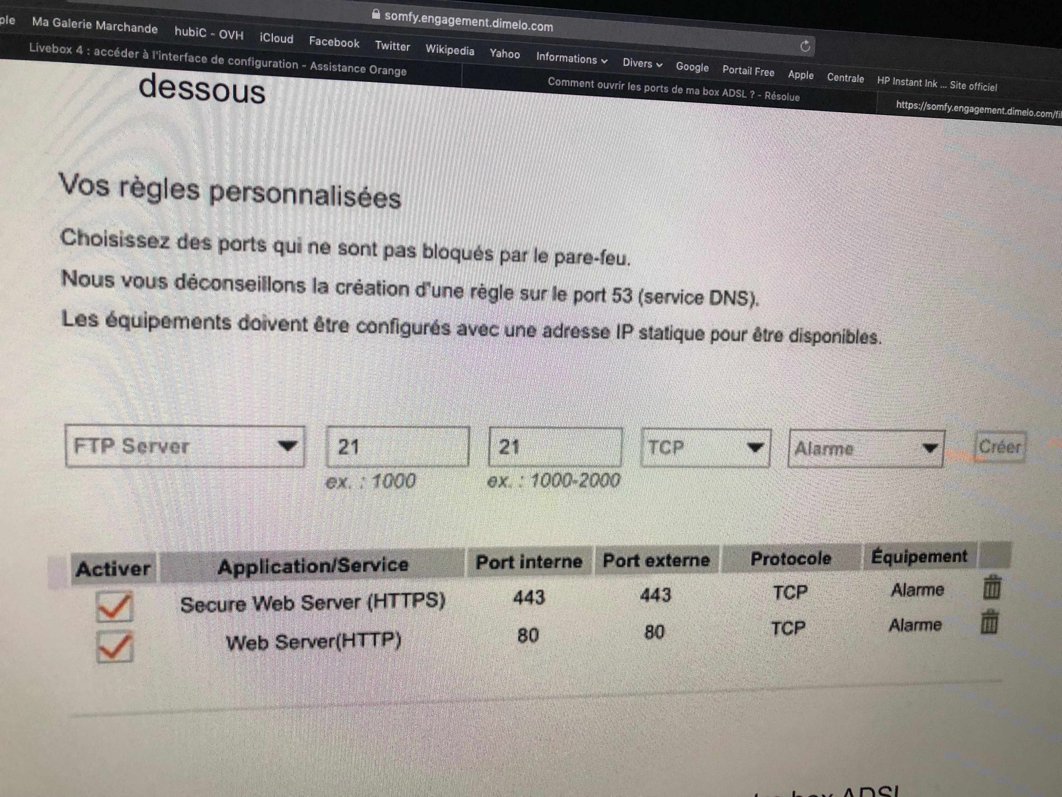

    J’ai vu un tuto sur internet qui m’a conduit à ça...
    Sur la livebox, vous devez avoir un onglet "Réseau" puis "NAT/PAT". C'est ici qu'on ouvre les ports.

    a la question , la livebox pro V4 ne figure pas sur la liste, vérifiez la marque de votre box, moi j'ai
    choisi livebox sagem et ça marche; j'ai
    la dernière livebox 4.
    Pour l ouverture des ports , allez sur la configuration de la livebox, (192.168.1.1), allez sur réseau, puis sur NAT/PAT puis créez comme sur photo dans ordre .
    Puis redémarrez votre box.. cordialement
