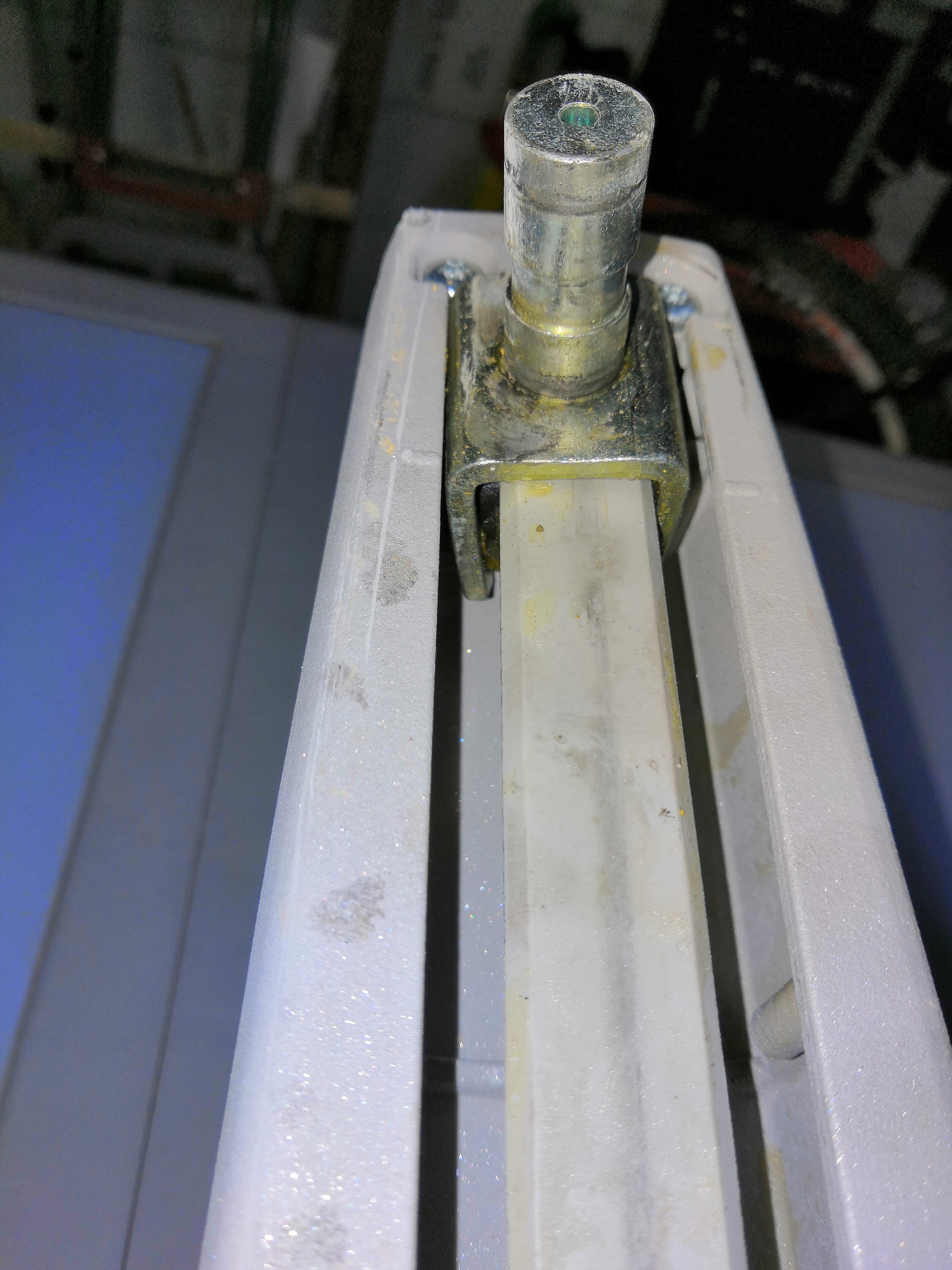

Suite à une mauvaise manipulation de mon portail il s'est dégondé et a basculé en entraînant le moteur.
Je me suis retrouvé avec la noix du moteur tordue.
voir les photos ci jointes
que puis je faire merci pour votre aide

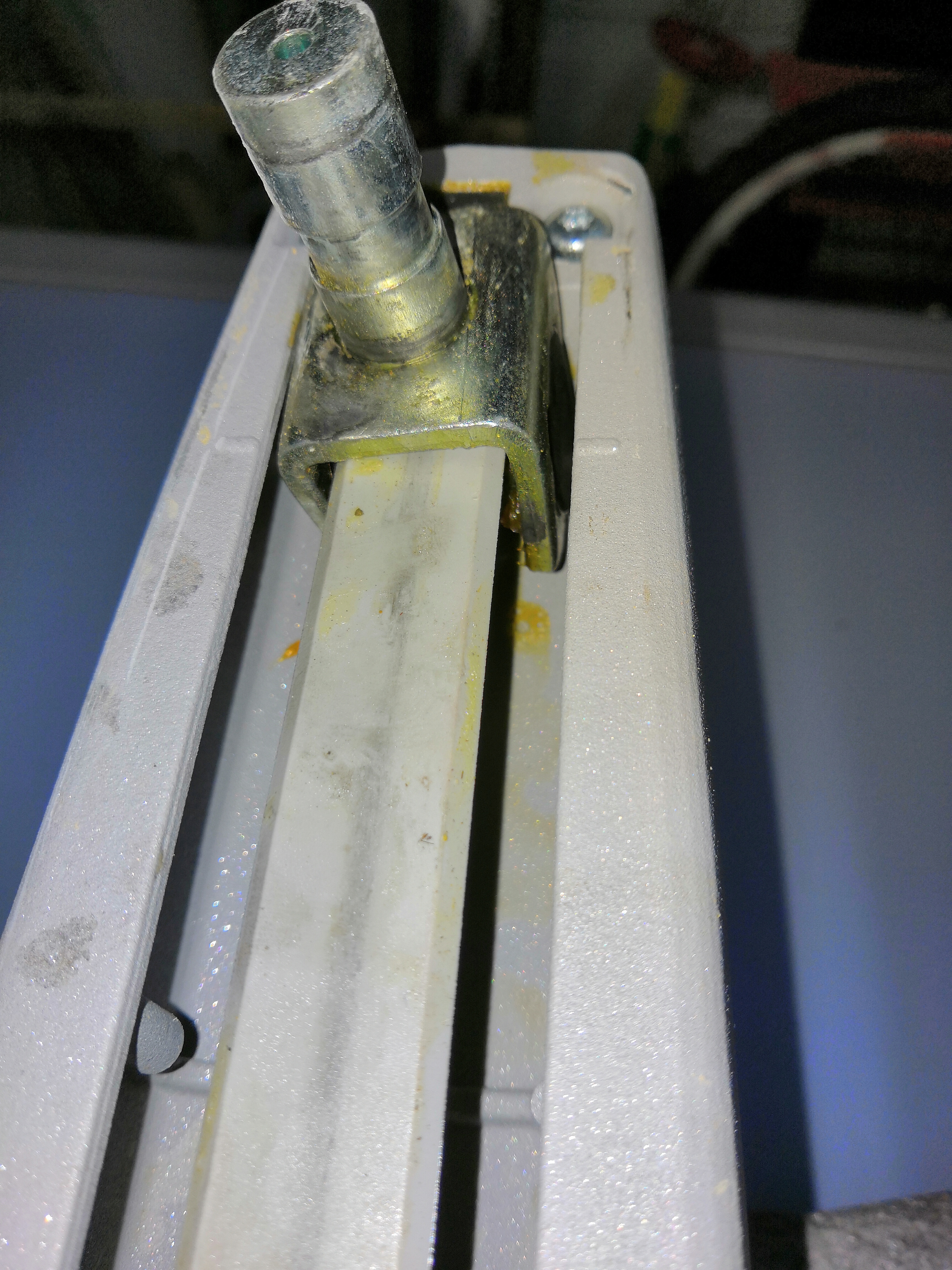

    Ce n'est pas une clavette mais je suppose que ca doit etre la buté. on dirait une tige en fer noire sertie dans la axe on la voit dans la photo ci-jointe.

    Je viens d'avoir exactement le même problème avec mes 2 battants le même jour du fait de vent que nous avons eu aujourd'hui... Résultat, les noix des 2 moteurs achetés en Mai l'an dernier sont tordus, mais pas cassé.

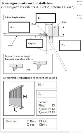

    Comme Richy, on voudrai voir des photos de l'installation.
    Il est impossible que le vent même très fort détruise les noix !
    Votre portail était-il ouvert ou fermés ?
    Pouvez-vous rempli précisément cette fiche.

    Bonjour, voici les photos, le support des noix est tordu a sa base et je suppose empeche la vis sans fin de tourner correctement
    Il manque les photos de l'installation et la fiche dûment complétée.

    Je vous confirme que d'après ce que vous nous indiquez, il semblerait que vo2 2 vérins soient défectueux. Afin de gérer votre SAV, je vais avoir besoin d'informations personnelles et c'est pour cette raison que je viens de vous envoyer un mail pour continuer votre dépannage en privé.
