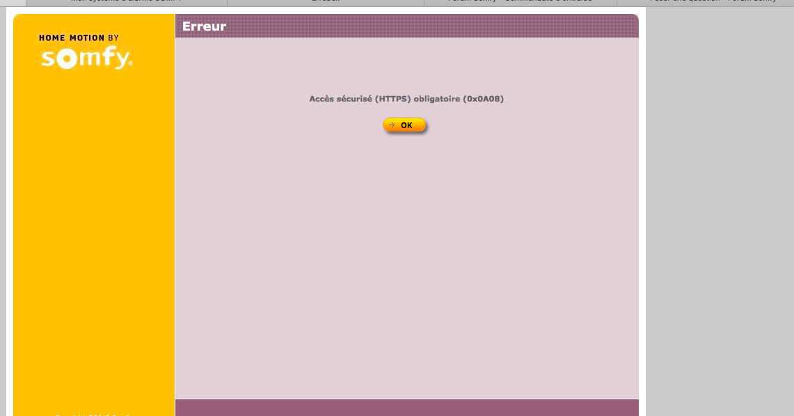

    dans ce cas, réinitialisez votre module IP. Vos codes d'accès ne changeront pas mais ceux de la carte d'authentification seront remis aux valeurs "usine".
    https://www.somfy.fr/support/videos/selectionnez-votre-ga...

    j'ai essayé de me logger avec l'IP de ma centrale mais je tombe sur le message d'erreur HTTPS

    Merci Jean-Luc,
    je pensais bien a initialiser l'adresse IP, mais je craingnais si de tou perdre.
    avec le tutoriel c'est parfait
    merci encore pour votre aide précieuse.
