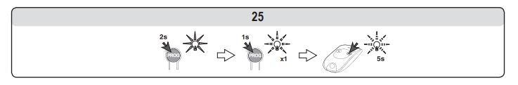

J'ai agis directement sur le Dexxo Otimo en cliquant sur Prog et en activant ma clé Keytis deffaillante.
Elle fonctionne correctement en ouverture totale, mais je ne sais pas comment faire pour lui faire enregistrer l'ouverture partielle de ma porte de garage ?

    Voir P7 notice
    https://service.somfy.com/downloads/fr_v4/dexxooptimo_rts...

    Merci la fig 25 a résolu mon soucis !
