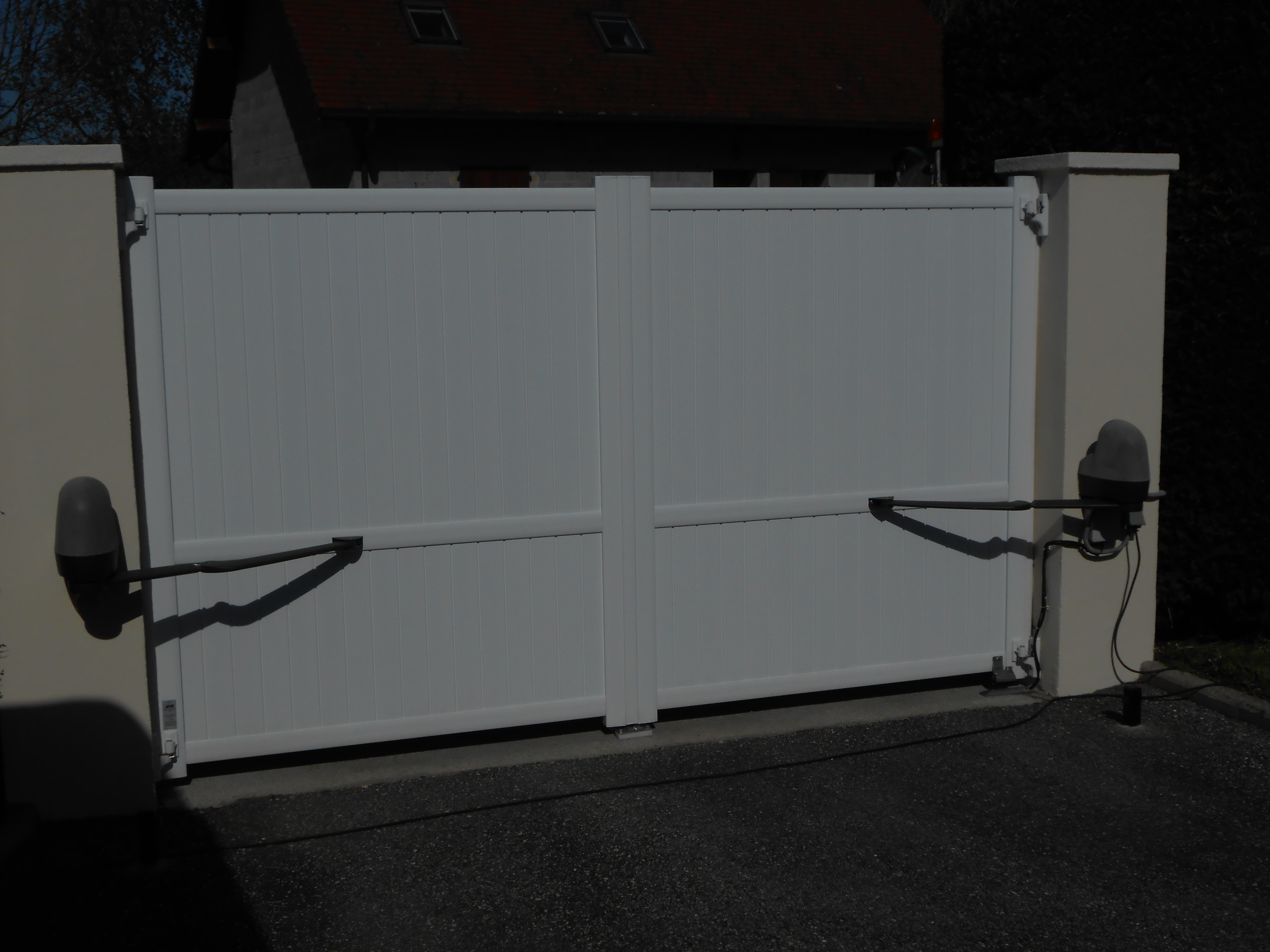

    Donc déjà aucun moteur à vérins ne fera l'affaire.
    Il faudra un moteur à bras qui dans les conditions de votre cote A ne vous autorise que 100°.
    mais, en déplaçant les moteur vers l'extérieur du pilier vous obtenez les 110°.
    Voyez mon montage avec une SGA6000 et une cote A de 80mm.
    Voir ici lien pour pose moteur;
    https://youtu.be/NcVvBJyfKCM
