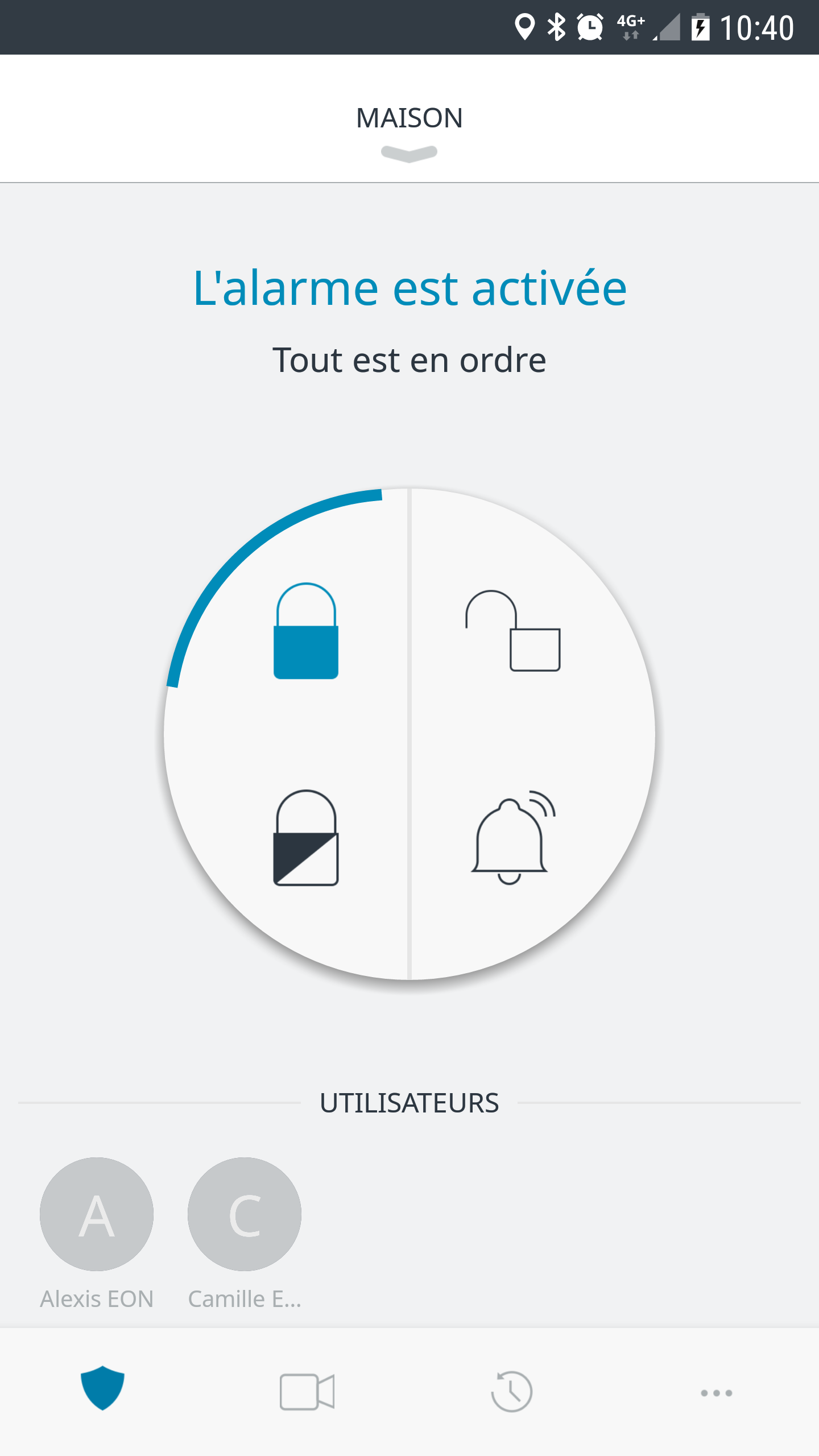

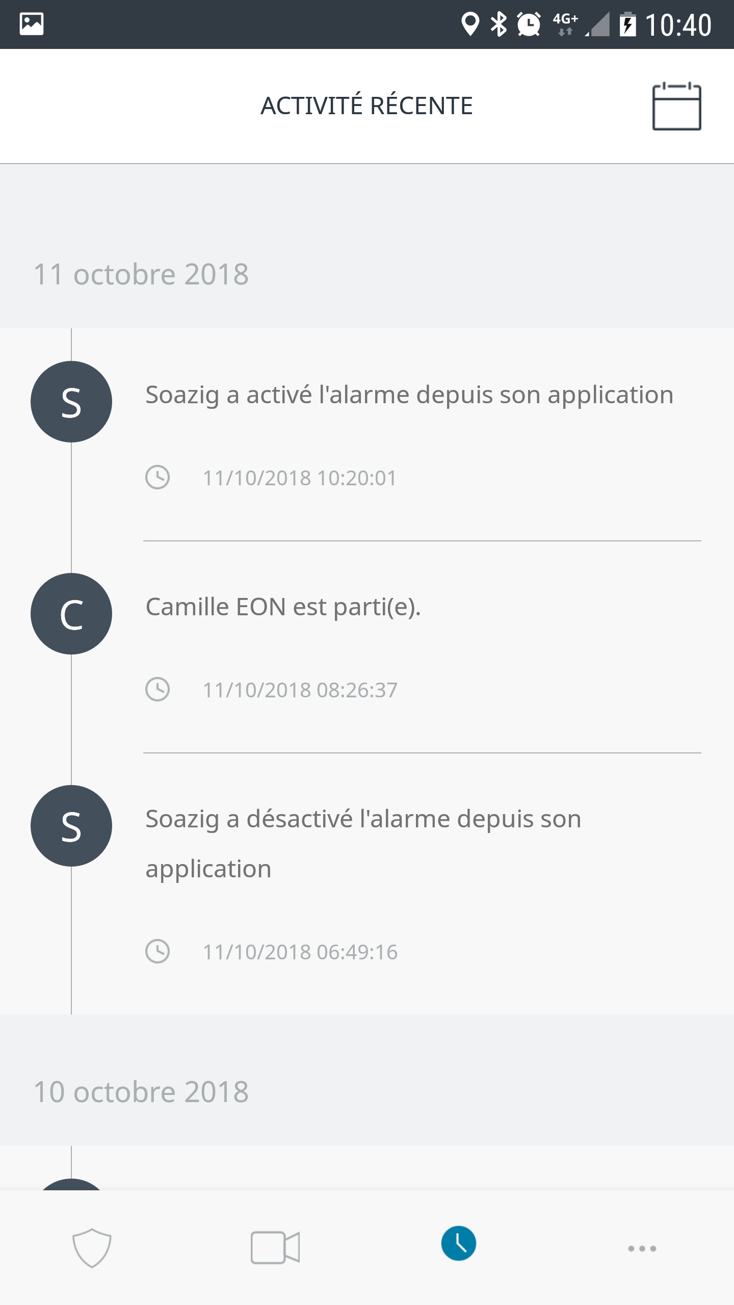

    Bonjour Jorge,
    Ces informations apparaissent dans l'historique mais je n'ai reçu aucune notification.
    Le badge est sorti à 8h vendredi matin pourtant rien n'est affiché ; le badge est revenu à
    17h et rien ne remonte dans l'historique (cf photos jointes : rien n'est affiché dans l'historique pourtant le badge affiche bien la présence).
    A 19h09, le badge n'a pas bougé (il est resté dans la maison) mais mon mari est rentré, nous avons reçu une notification erronée disant qu'Alexis était (enfin) rentré.
    Je n'y comprends plus rien ! on ne reçoit pas de notification sur les mouvements réels du badge par contre on reçoit des notifications sur des mouvements erronés.
    D'où provient le problème ?
    Merci pour votre aide
    Soazig

    Bonjour Soazig,
    Si l'historique affiche bien les actions faites lors des tests, le badge n'est pas en cause et réagit correctement.
    Il se peut que ce comportement aléatoire soit plutôt lié à la portée du badge. Je vous conseille de laisser le badge en question à côté de la One et de ne pas le bouger lors que son porteur est à la maison. Il faut tenir en compte la temporisation : si le badge reste à portée de la One après une fermeture de porte lors d'un départ pendant 2 minutes, le départ ne sera pas pris en compte dans l'historique.
