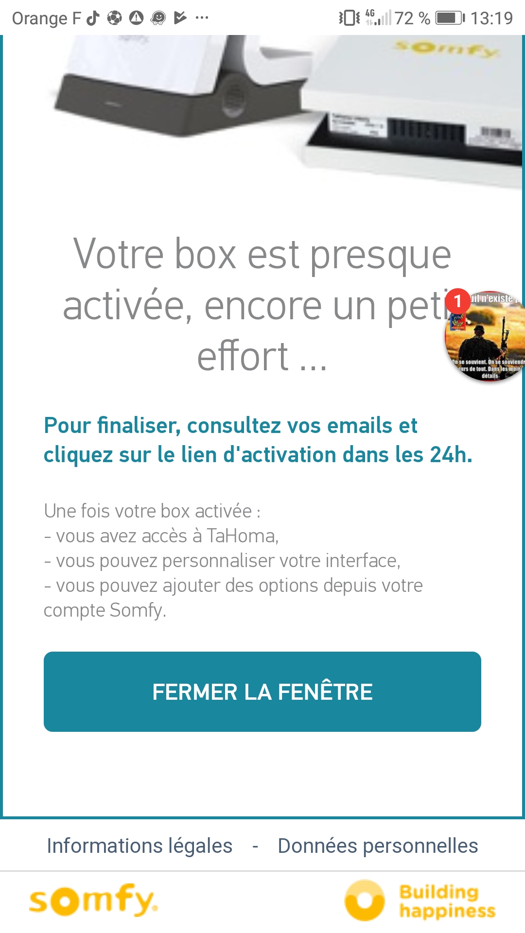

Je ne reçois pas le mail de confirmation pour Tahoma ?
J ai enregistré le mail mes jamais reçu la confirmation
    Bonjour Jérémy,
    Afin de vérifier que vous n'ayez pas fait une erreur dans l'adresse mail que vous avez fournie lors de l'activation de votre box domotique, je viens d'envoyer un mail en utilisant la boîte mail du service consommateur à l'adresse que vous avez choisi pour l'activation de votre box domotique, l'avez-vous reçu ?

    Ce ne est pas le problème de la Tahoma mais je ne reçois pas le mail de confirmation à chaque fois
    Bonjour Jérémy,
    Cette fois-ci, je vois bien la pré-activation de votre box, je vous ai renvoyé l'email, l'avez-vous reçu cette fois-ci ? Si non, avez-vous vérifié dans les spams ?
    Bonjour je n'ai toujours pas reçu le mail de confirmation même dans les spam
    Oui je les bien reçu et j'ai renvoyé
    Bonjour Jérémy,
    Il y a bien une erreur sur l'adresse mail que vous avez saisi lors de l'activation de votre box domotique où il manque le t à hotmail.fr.
    Nous avons donc supprimé la pré-activation de la box domotique, vous pouvez de nouveau l'activer en prenant soin de ne pas faire d'erreur de frappes.
    Ces bon j ai réussi à la connecter et maintenant il faut que je fasse le reste avez vous un tuto et merci pour m'avoir résolu le problème
