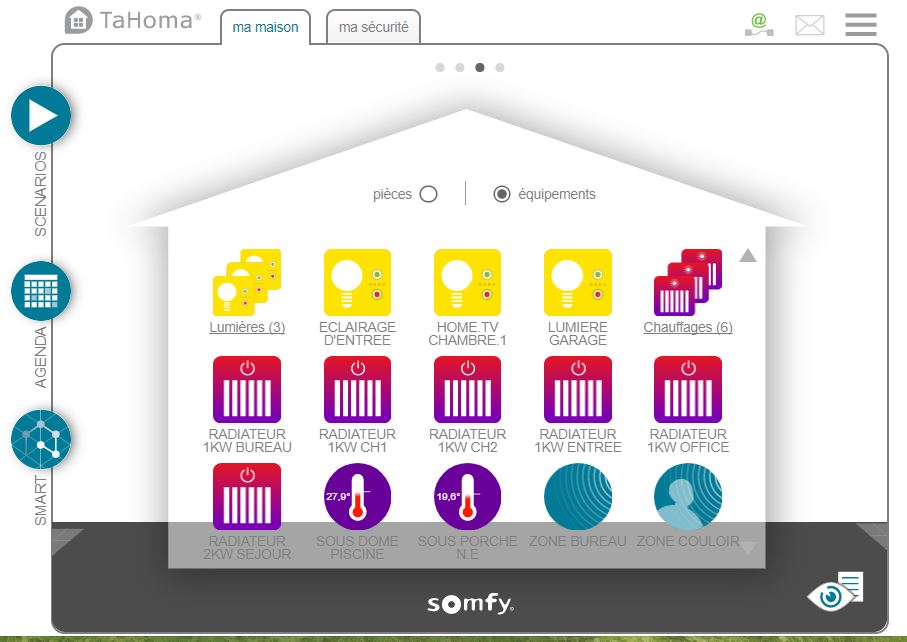

    95 / 100
    Est-ce que tous les radiateurs équipés de FP sont compatibles avec la Tahoma ?
    Absolument, voyez la capture.
