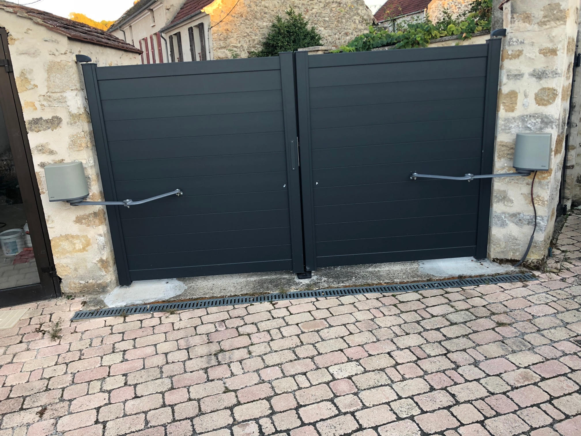

Bonjour à tous,
Malgrés mes nombreuses recherches je n'arrive pas à trouver l'information et je souhaite avoir votre aide s'il vous plait. En effet j'aimerai fixer ma motorisation EVOLVIA 400 sur mes pilliers mais l'un d'entre eux se trouvent en biais légèrement. je ne trouver aucune info à savoir si cela aura une incidence sur l'ouverture ou la fermeture de celui-ci. Actuellement une motorisation est installé mais n'est plus fonctionnel. Le remplacement par une SOMFY EVOLVIA 400 est t'elle possible ?

    C'est parfaitement possible.
    Cependant, n'envisagez pas une ouverture >90°.
    De plus, afin de mettre les deux moteurs sur un même plan ou quasi même plan par rapport une cote A similaire, il faudrait utiliser ce kit;
    https://boutique.somfy.fr/plaques-de-fixation-pour-pilier...
    Il permettrait d'incliner vers l'arrière le moteur tout en le fixant solidement sur une surface non régulière.

    Super, c’est Parfait merci pour ses précisions. Par contre je n’ai pas bien compris l’interet D’incliner vers l’arrière les moteurs ?
    Dans tous les cas les piliers n’était pas régulier avec une surface plane j’avais prévu d’acheter le KIT pour les fixer.
    Je vais me lancer et regarder cela.
    Pour l’angle d’ouverture maximum, mon portail équipé de bras similaire mais d’une autre marque avait un angle respectable je compte conserver le même un peu au dessus de 90 degrés certainement 100 degrés, pensez vous que ce sera possible ? Ou c’est 90 définitif.
    Merci encore de votre réactivité.
    Regardez mon dessin, seul le moteur de droite est incliné pour revenir dans le plan de l'autre moteur.
    En fonction des gonds, on peut constater et définir qu'un angle de 100° est possible.
    Vous pourrez donc conserver cet angle d'ouverture dans la mesure où les moteurs seront placés suffisamment en recul pour éviter le contact avec les vantaux.
    Mais le recul du moteur = cote B doit correspondre à l'axe de gonds = cote A.
    Ce qui veut dire en clair, qu'on ne peut pas reculer comme on veut le moteur.
    A vue de nez sur vos piliers il n'y aura pas de soucis.

    En positionnant judicieusement le moteur, simulation en position ouverture avec ouverture maxi, sans que le vantail touche le moteur, il pourrait être possible de fixer le moteur parallèle à la face du pilier.
