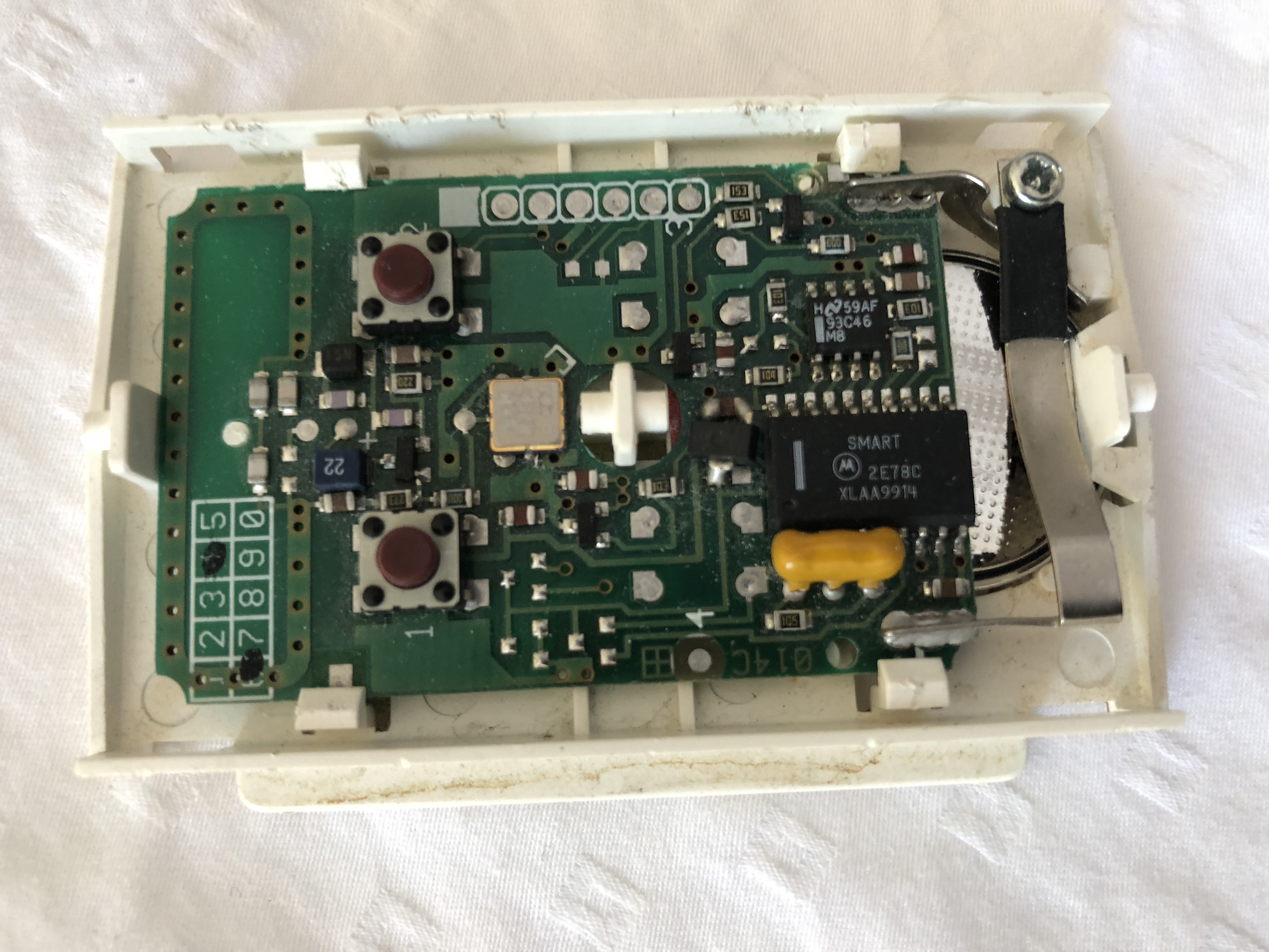

    Je ne connais pas la marque des moteurs ; il faut que je démonte une boite à volets et c'est un peu compliqué
    Pour le volet le plus ancien la télécommande est marquée Automatismes de France (cf photos)
    Pour les plus récents c'est Well'com (cf photo)

    Pas associable à Somfy.
    Pour en être sûr, il faudrait tenter d'associer un VR F.F à une TC Somfy.
    Mais je ne vois pas de bouton prog sur la TC F.F.
    pour associer c'est simple; appuis 3s sur TC VR Somfy jusqu'au va/vient, puis appui bref 0.5s sur prog TC F.F
    Là, vous serez fixé.
