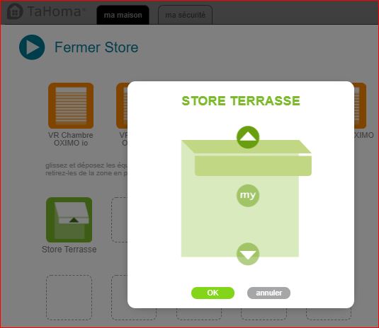

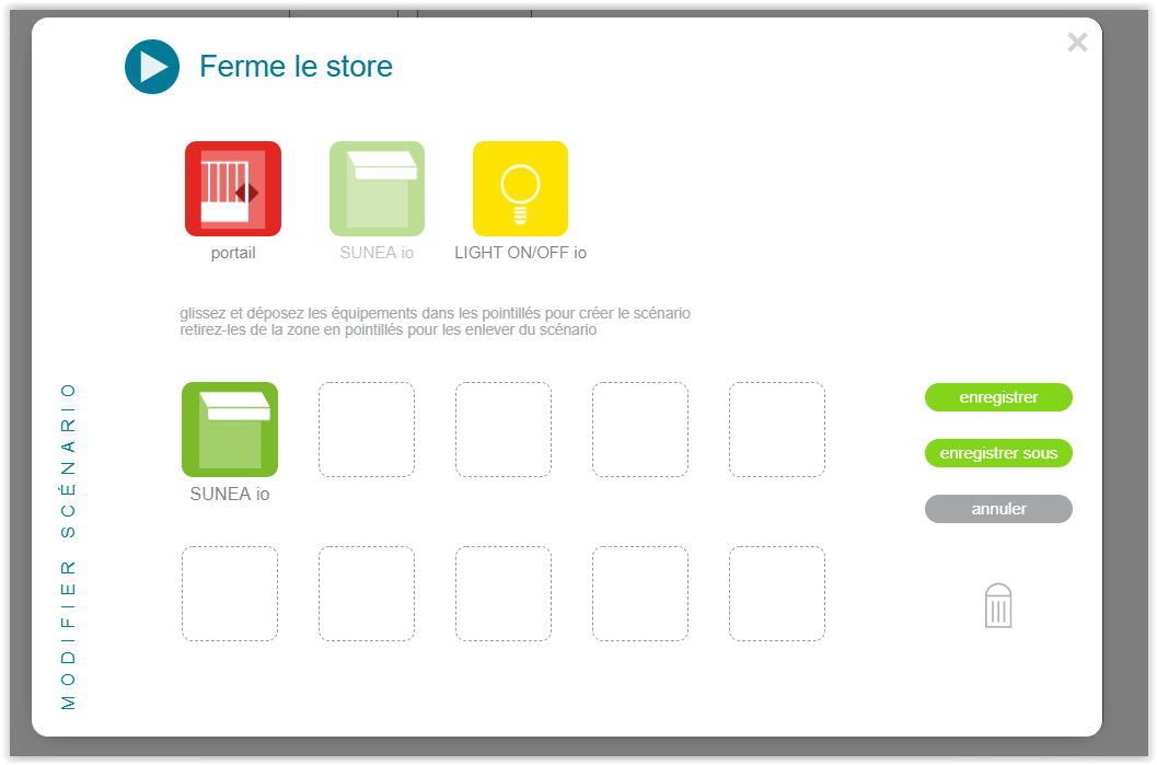

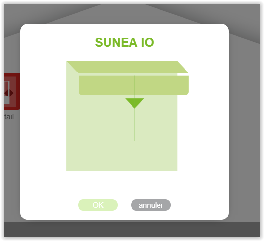

    Alors de mon côté oui je pense que tout est bien paramétrer mais qu'il y a bien un truc qui cloche.
    J'ouvre et je ferme correctement mon store via :
    • Somfy connect Web
    • Application Android et IOS Tahoma
    • Boutton widget IFTTT
    • Echo Amazon
    • Google Home
    Je reçois bien aussi l'information de pluie car je reçois un mail.
    Dans la log IFTTT on vois bien qu'il a déclencher l'action et dans la log tahoma on vois bien aussi qu'il a reçu l'information, pourtant rien le store n'as pas bouger.

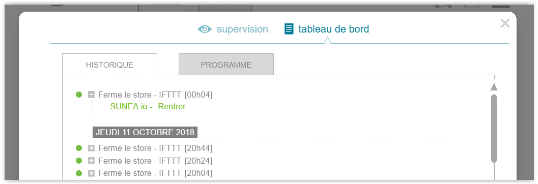

    Au vue de tes copies écrans, je ne vois pas d'où peut venir ton problème.
    Excuse moi, mais pour que le store se ferme, encore faut-il qu'il soit précédemment ouvert...
    A la lecture de ton historique, tu ouvres souvent ton store banne à minuit ?

    et oui je travail la journée et je faisait un test le soir.
    J'ai tout refait ifttt, paramètrage tahoma etc ...
    Maintenant quand il pleut, le store se ferme mais avec délai de latence d'environ 5 mn, ce qui es pas vraiment génial, quelqu'un aurais une idée d'où peut provenir ce délai ?
    Bonjour Frédéric,
    Je vous informe qu'IFTTT a parfois des latences du au échanges de serveurs qui peuvent entrainer ces délais de quelques minutes.
