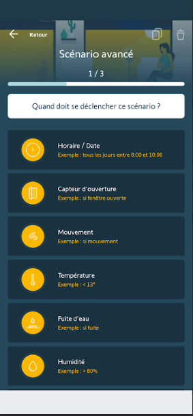

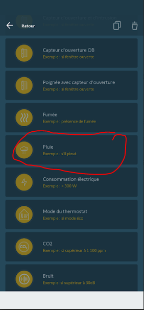

    Bonjour Yannick
    Quand vous faites un scénario avancé il y dans l'application un certain nombre de déclencheurs prédéfinit.
    Seul sont qui sont en surbrillance sont utilisable.
    Dans les copies d'écran ci jointe, on voit que Pluie n'est pas disponible, ce qui est normal car je n'ai aucun détecteur de ce type.
    Si l'intégration du système Netatmo active le détecteur dans la liste c'est qu'il est utilisable.

    Bonjour Jacky,
    Merci pour votre réponse. En effet, j'ai pu constater que la routine fonctionne. Le widget Netatmo pluviomètre dans la Tahoma n'indique dès lors qu'un état, sans historique. Le changement de l'état ne s'opère que "On/Off" et n'est dès lors utile qu'avec un scénario auquel il est lié.
