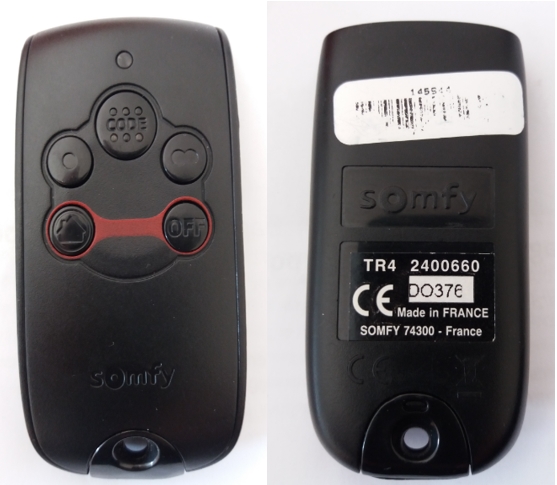

    Pouvez-vous m'indiquer le modèle de votre télécommande "TR4" si vous ne le connaissez pas n'hésitez pas à me transmettre une photographie ?

    J'ai joint la photo de la télécommande TR4.
    Bonjour Richard,
    Il s'agit d'une télécommande RTS, donc si elle pilote votre motorisation IXENGO c'est que cette motorisation est en RTS et non en IO et ne sera pas compatible avec la box Connexoon.
