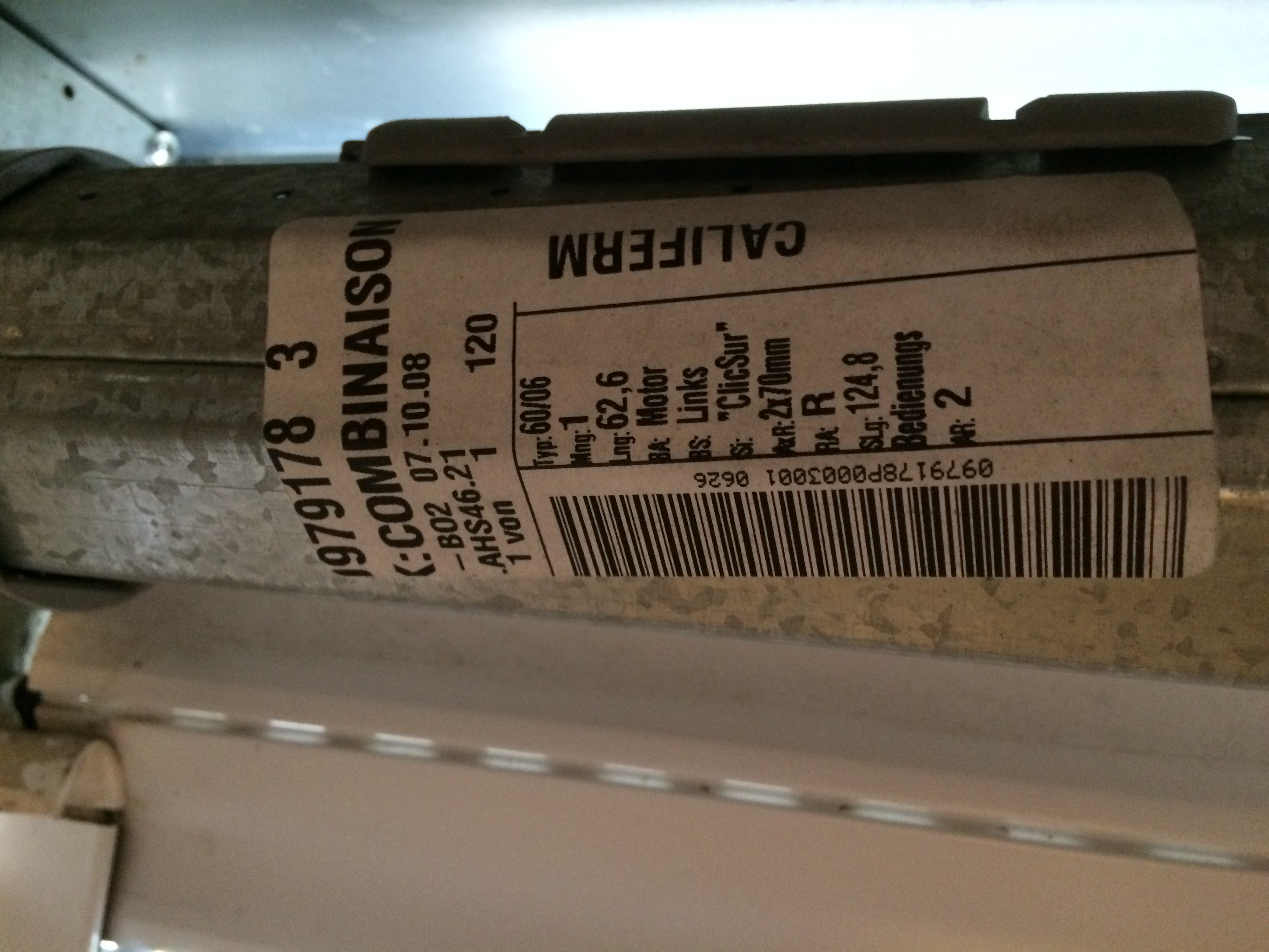

    bonjour, j'ai du m'absenter pour une semaine sans accès à internet .le diamètre du tube est de 6 cm et voici en pièce jointe le descriptif qui se trouve sur le tube ou se loge le moteur. j'espère vous avoir fourni les bons éléments et je vous remercie de votre aide
    francis T.
    francis T.
    francis T.
    164 / 750
    merci beaucoup pour votre aide, je vais procéder à la commande du moteur et je vous tiendrais informé de l'avancement des travaux . merci encore et bonne journée cordialement francis teillet
