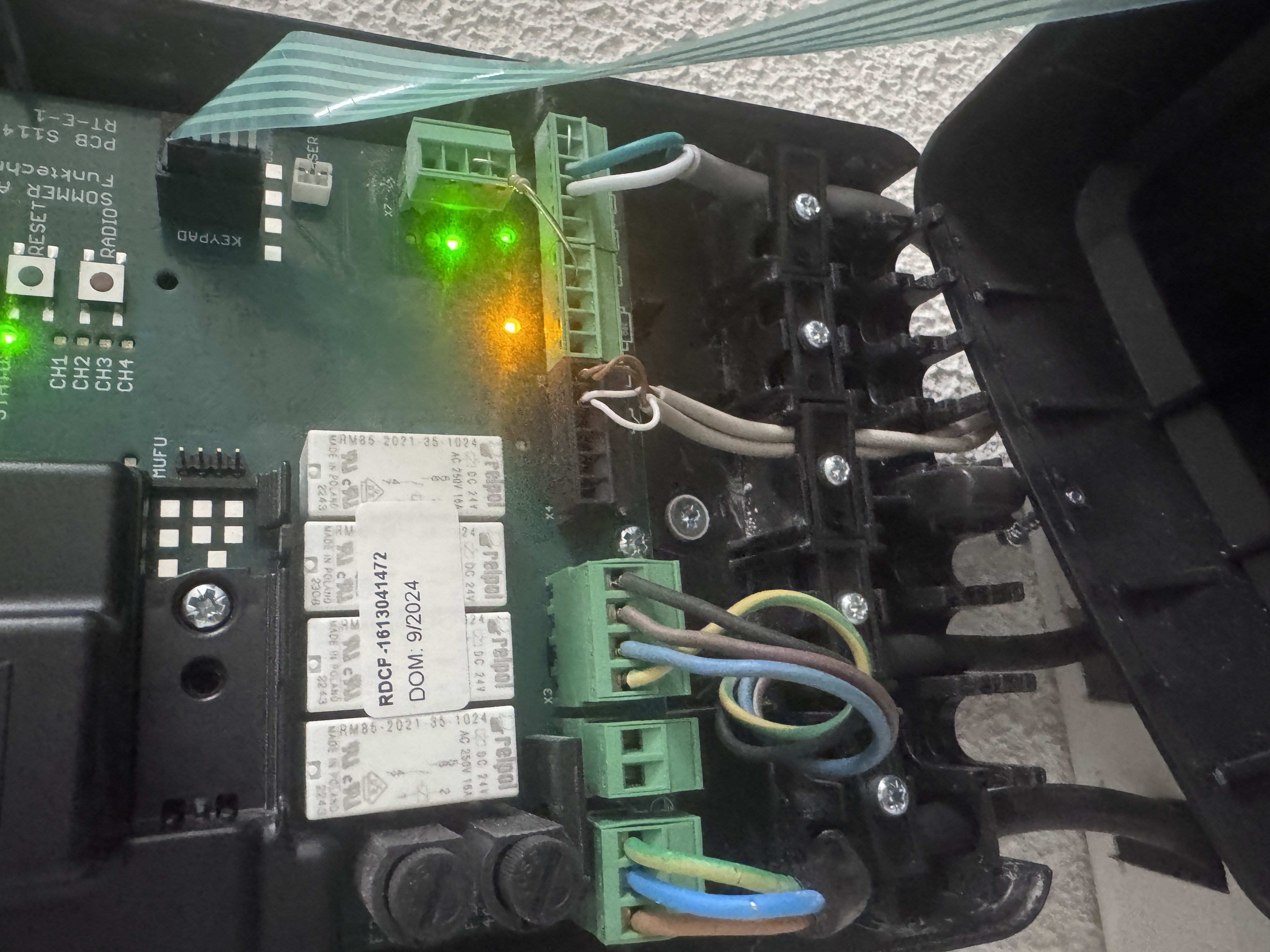

    Peut-on remplacer une commande lakal(vision+) par le SOMFY ROLLIXO IO ?
    Quentin B.
    Quentin B.
    Quentin B.
    Bonjour Stéphane,
    Si vous disposez d'une installation de porte de garage enroulable, alors oui, il est possible de la remplacer par un Rollixo IO. Cependant, il sera nécessaire d’installer une barre palpeuse compatible avec le Rollixo IO.
    Stephane C.
    Stephane C.
    Stephane C.
    209 / 750
    Merci du retour,
    Ma porte de garage est équipée d’une barre palpeuse, maintenant si elle est compatible, je ne sais pas .
    Actuellement la barre palpeuse a été shunté pour la supprimer. Ci joint photo de mon branchement.
    Quentin B.
    Quentin B.
    Quentin B.
    Bonjour Stéphane,
    Il est actuellement compliqué de vous apporter une réponse précise.
    La meilleure solution reste de remplacer la barre palpeuse par une barre palpeuse équipée de l’émetteur XSE, indispensable pour assurer la communication avec le Rollixo IO.
