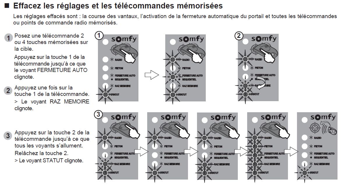

    Faire une raz des télécommandes sur les deux moteurs.

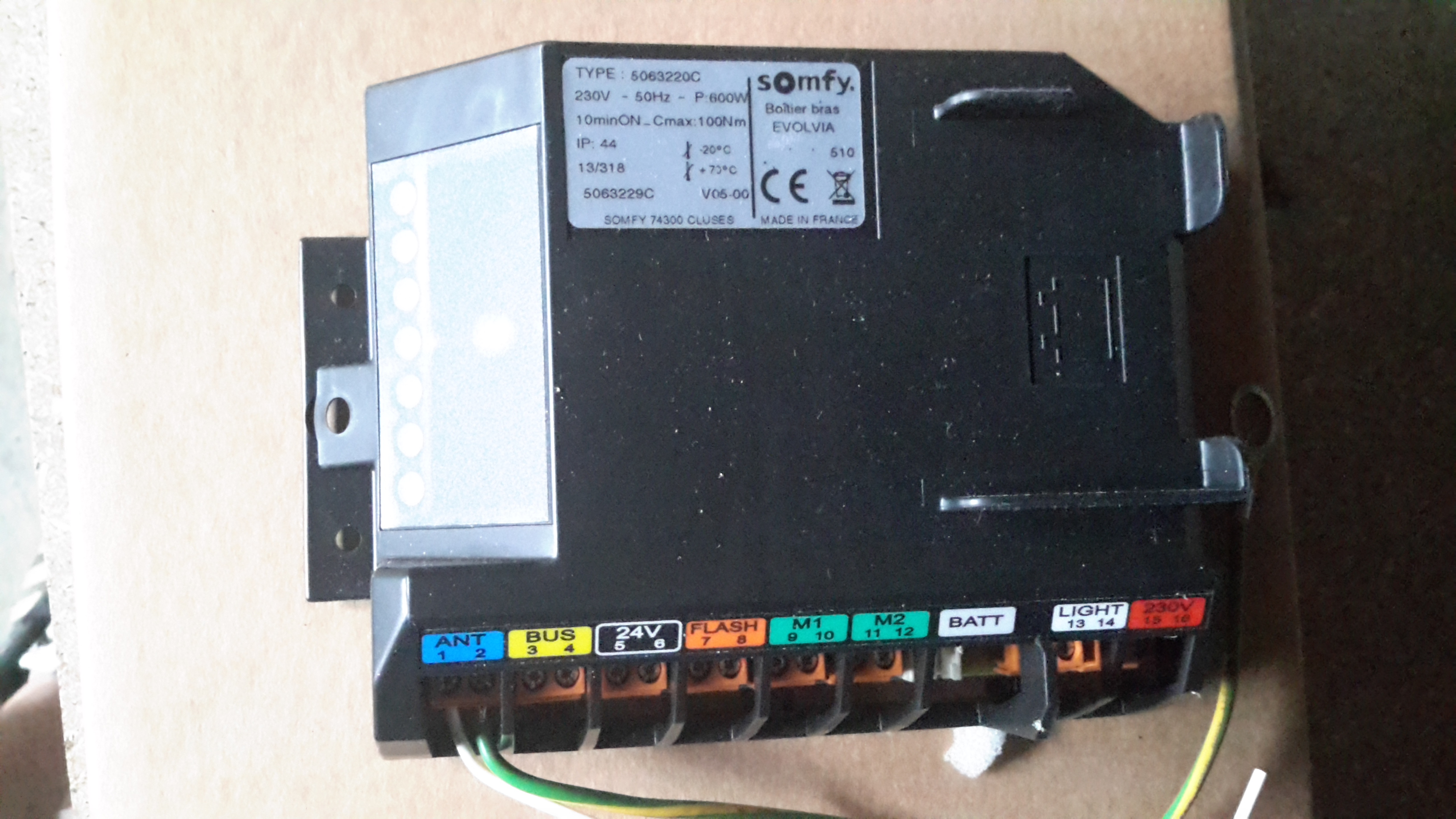

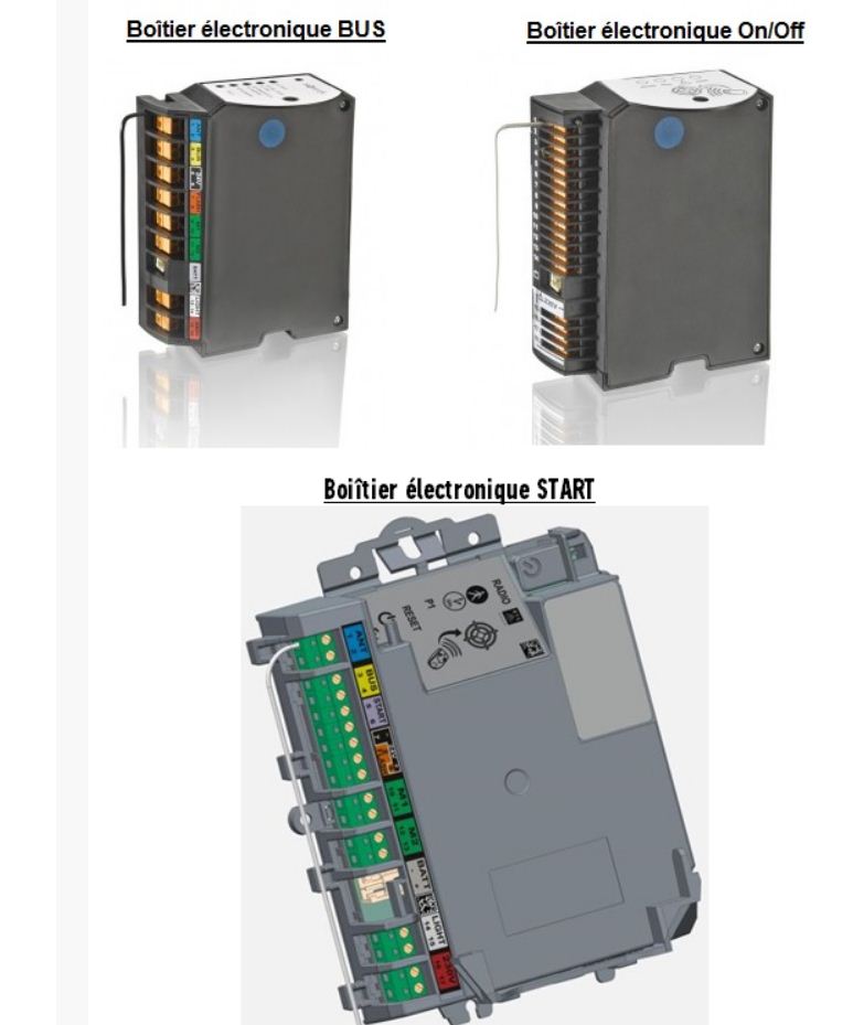

    De quel boîtier disposez vous ?
    gregory G.
    gregory G.
    gregory G.
    76 / 100
    Celui ci. Le bus je dirais au vu de vos photos

    Page 44 de la notice.
    En suite, reprendre la procédure d'installation.
