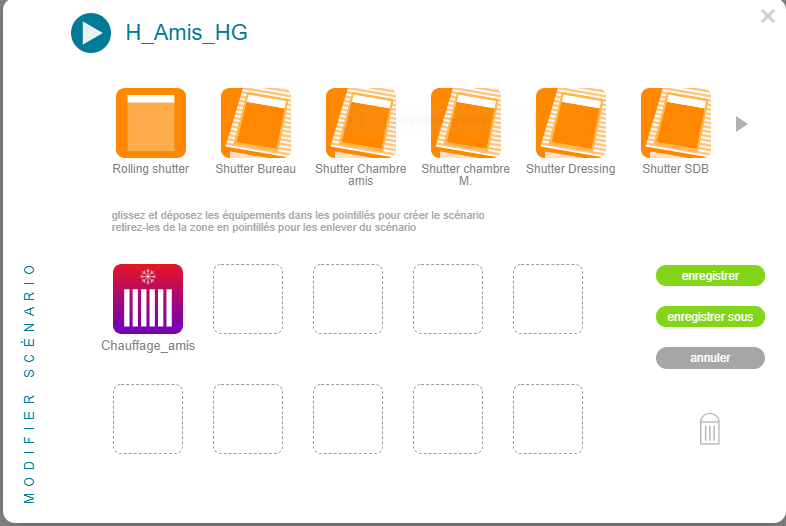

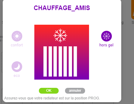

    Je rejoins Alain dans sa critique. En effet je souhaitais mettre les radiateurs en mode hors-gel lorsque l'on ouvre une fenêtre grâce au détecteur d'ouverture (bien pratique quand on aère) via une programmation smart. Qui plus est, contrairement à ce qui est indiqué dans le descriptif, le mode hors-gel est disponible via un scénario.
    Bref une mise à jour permettant de tout contrôler serait la bienvenue
    Non...! Le H-gel ne se scénarise pas ! En aucun cas le descriptif le prétend !
    pouvez-vous nous mettre un lien démontrant le contraire?
    Éric S.
    Éric S.
    Éric S.
    248 / 750
    J'ai dit que contrairement à ce qui est dit dans le descriptif, le hors-gel se scénarise comme le prouve ces captures d'écran

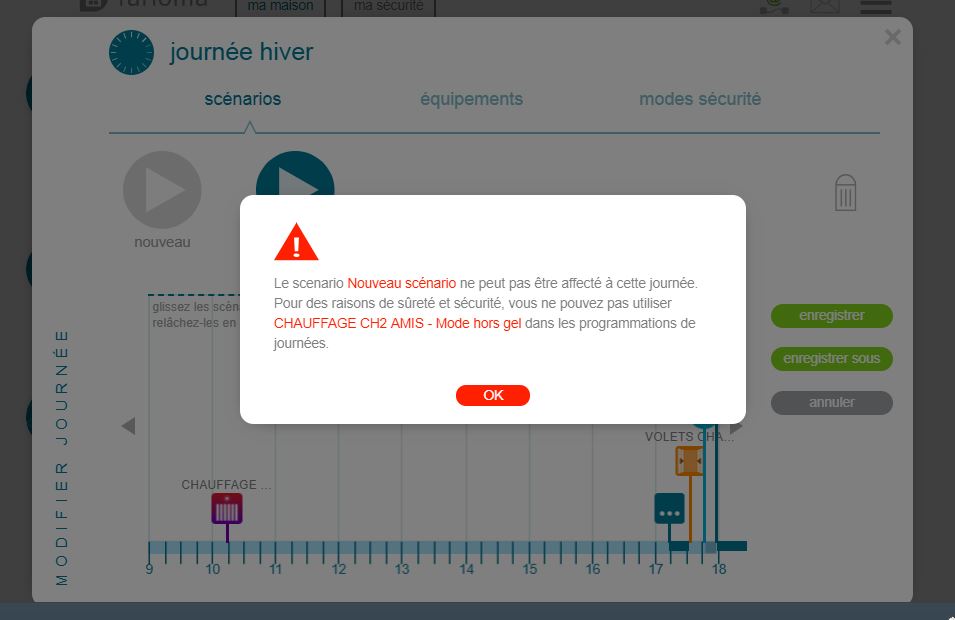

    Vous n'allez pas au bout de votre scénario.
    Lorsque vous l'avez construit vous constaterez que vous ne pouvez pas l'intégrer !
    Je connais un peu quant même....! C'est pas d'hier que je les utilise.
    De plus si c'était possible, ce serait mentionné dans le descriptif.
    Voyez capture.
    Éric S.
    Éric S.
    Éric S.
    248 / 750
    Effectivement on ne peut pas l'intégrer. Par contre et c'est assez paradoxal, on peut les associer à une routine Amazon Alexa et là cela fonctionne parfaitement avec une commande vocale.
