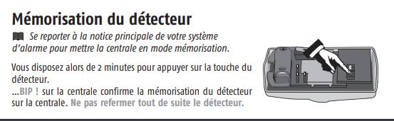

    Autre chose : mes 2 détecteurs sont pour petits animaux, il n'y a pas de bouton sur la façade, je ne pourrais donc pas appliquer la méthode que vous m'indiquez. Y en a-t-il une autre ?

    bonsoir Colette,
    Si, vous pouvez enregistrer le DMPA via le clavier.
    Faites-le comme ca ce sera plus facile pour vous.
    1) sur le clavier: code installateur>menu>753>ok.
    2) dans le DMPA, appui sur prog = bip centrale;
    3) ne fermez le DMPA que lorsque vous le fixerez au mur.
    4) faites un On>30s>Off sur le clavier;
