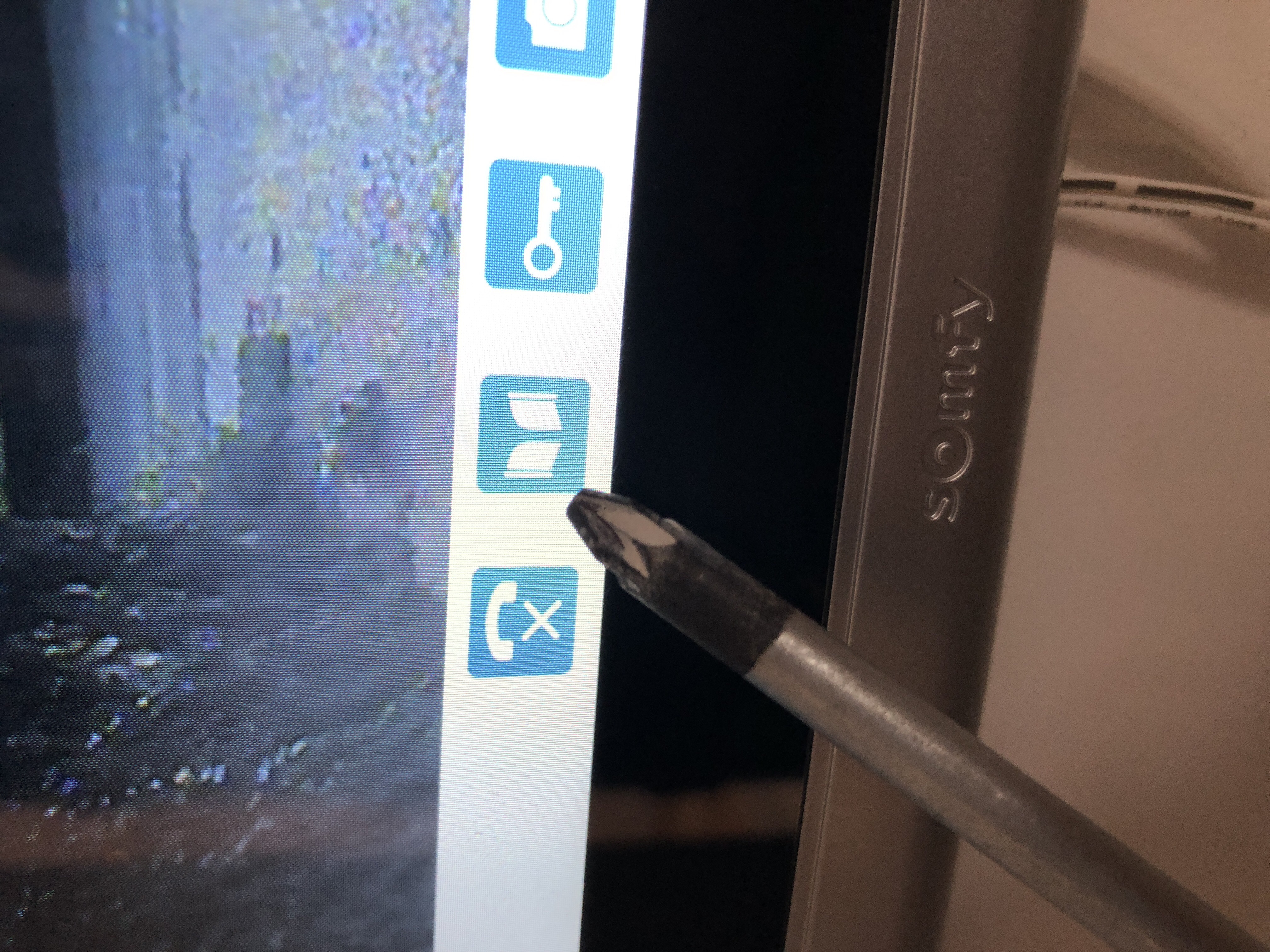

Bonjour j’ai installé tous les câble comme il fallait sur le portail evolvia 400 avec visiophone v500 , j’ai lu sur les autres forums comment utiliser le portail de mon visiophone au RTS est ça a bien marcher mais j’aimerais bien et utiliser le bouton ouvrir portail quand quelqu’un sonne . Comment faire?

    Ok, flash = feu orange.
    Start = contact sec, c'est là qu'il faut le brancher ou alors sur BUS si génération V.

    pour ouvrir....? Il suffit d'appuyer sur l'icone portail.
    Si ca ne fonctionne pas c'est que le Visio est mal appairé au moteur;
    https://youtu.be/Xqx6NgPlu_I
    Oups erreur de ma part j’avais brancher un câble sur le moteur sur le flash lieux de l’ouverture du portail . une fois le pansement en fait le boutons a marcher directement .........
