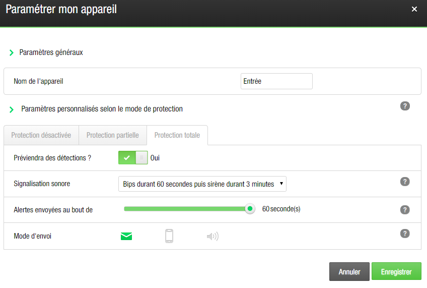

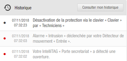

depuis peu, le détecteur de mouvement à l'entrée du bâtiment, qui pointe sur une porte vitrée, envoie les alertes sans attendre les 60 secondes configurées sur l'interface web...
J'ai essayé de le remplacer ce détecteur par un neuf, ce nouveau détecteur (placé au même endroit) à exactement le même comportement..
Il y a d'autres détecteurs dans le bâtiment qui fonctionnent correctement.
Vous trouverez dans les PJ la configuration du détecteur ainsi qu'un historique des événements
Voila, j'aimerais donc savoir s'il est possible de faire en sorte que ce détecteur attende bien 60 secondes (le temps de désactiver l'alarme) avant d’envoyer une alerte.

    J'ai essayé de le supprimer et le réinstaller et effectivement il a le même comportement.
    J'ai aussi essayé de passer le délai d'envoi d'alertes pour le mettre autour des 40 secondes mais cela ne résout pas le problème.
