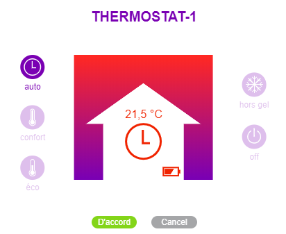

Je viens d acheter un thermostat avec fil pilote.

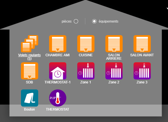

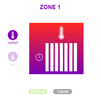

j ai 3 zones , sur l application tahoma je ne peut pas arreter EN OFF une zone? ou mettre en hors gel par exemple une zone ? est ce normal?

    Bonsoir,
    je pense que vous parlez de la 2401244. En faite même sur le boitier qui gère ses fonctions vous ne pouvez pas mettre une zone en off. En faite la 2401244 est plutôt basique Hors gel - eco - confort et fenêtre ouverte et vacances... ( Fenêtre ouverte et vacances ces hors gel .. )
    Par contre avec cela 2401293 vous pouvez normalement. Vous pouvez envoyer les modes Confort, Eco, Hors Gel et Off directement par Internet ou programmer les modes Confort et
    Eco dans des scenarios
