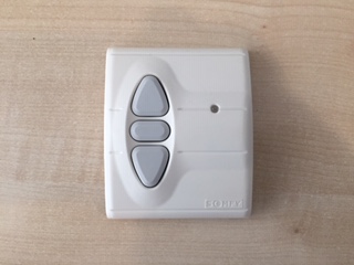

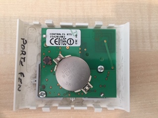

Désolé, j'ai cherché la référence sur le net et je me suis trompé, j'ai bien du sans fil et voici les images
Je vous confirme que ce centralis est HS.
Il faudra le changer.
Pouvez-vous confirmer que le plastron en photo se clipse bien sur un module 230v comme en fichier.
https://service.somfy.com/downloads/master_v3_b2c/noticec...
Non, du tout. Il se clipse sur un support au mur sans aucune alimentation électrique et fonctionne de temps en temps.
Bonjour Christophe,
Je vous confirme la réponse de M le M, votre Centralis RTS devra être remplacé par une Smoove Origin RTS, il s'agit d'une télécommande ayant les même fonctionnalités, seul le design a changé.
