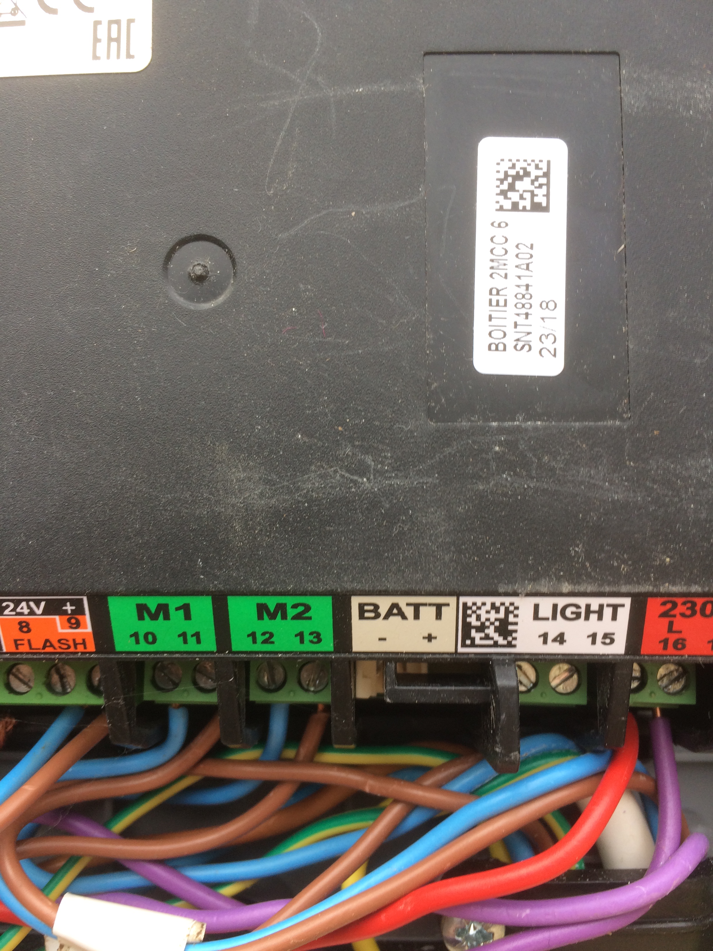

    Pourriez-vous nous faire une photo du boitier et de son branchement.

    viola les photos merci

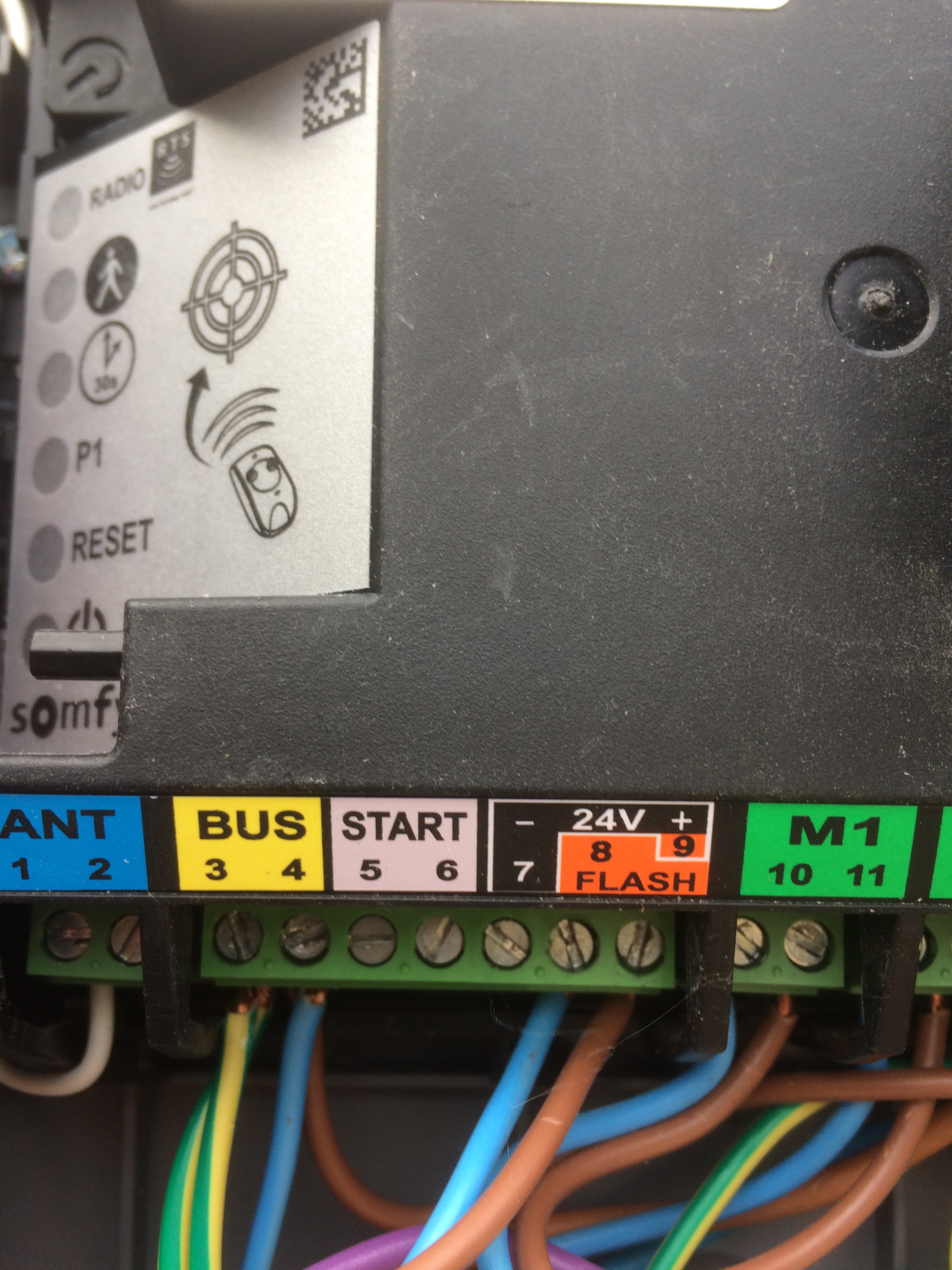

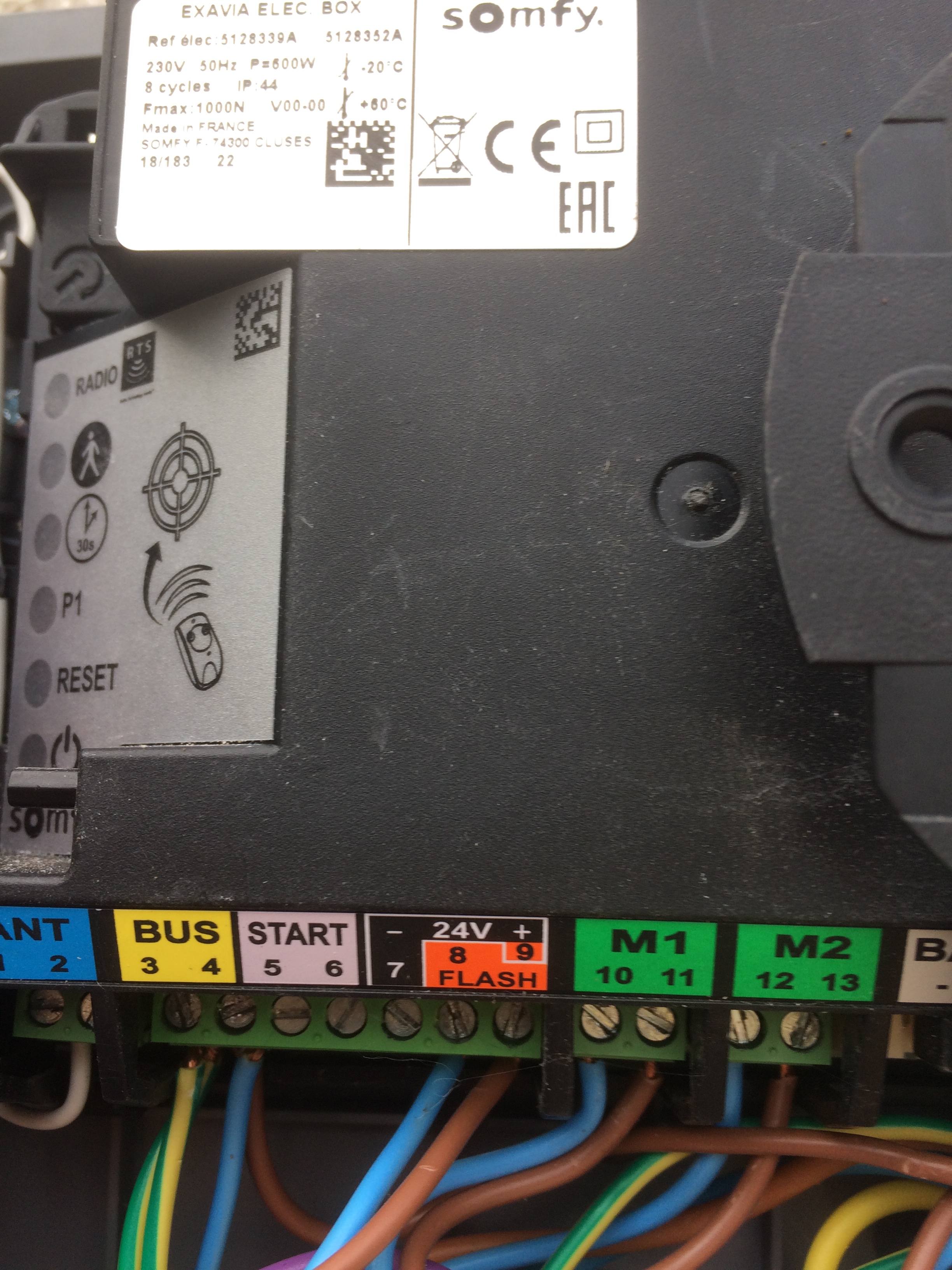

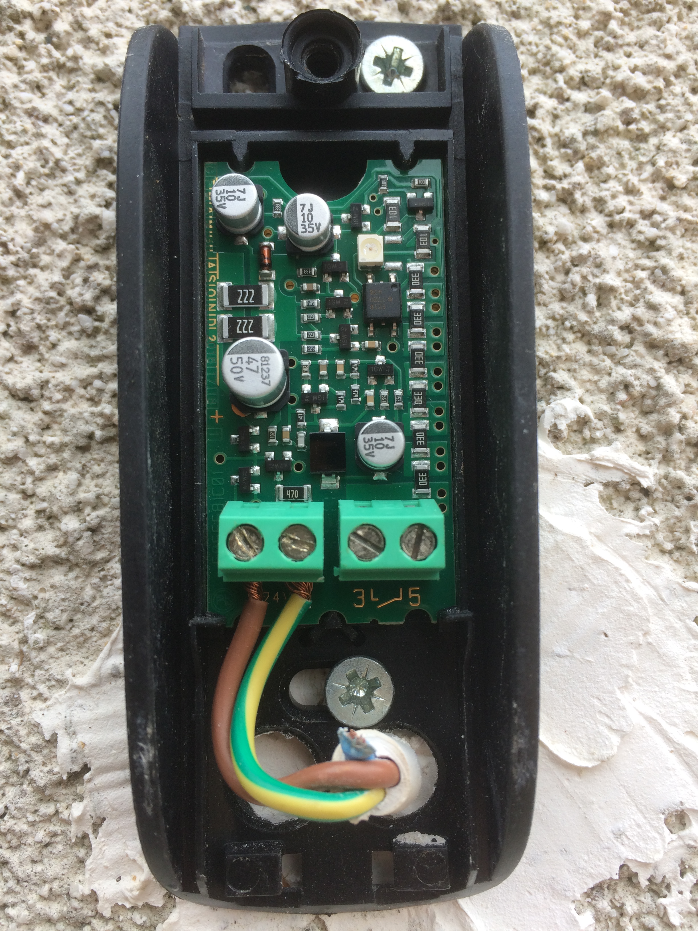

    Je vous ajoute les photos des branchements des cellules.
    Merci.
    Donc les moteurs sont branchés dans le bon sens.
    Par contre, du fil rigide pour les branchements....pas glop !
    Revoyez votre branchement cellules, l'erreur saute aux yeux !
    Voyez le schéma notice page 22.
    C'est quoi cette idée de mettre un câble terre pour du 24v?
    Le câblage des moteurs est bon, il fallait bien que cela aille dans le sens "ouverture".
    Hormis la couleur des fils aux cellules, est-ce-que cela fonctionne avec ce branchement ?
    Pouvez-vous mesurer la tension "continue" sur chaque cellule ?
    Il dit que non, dès que cellules branchées = marche plus !
    Pour moi c'est marron/bleu sur les cellules.
    Pourquoi une = terre/marron
    l'autre = terre/bleu.
    Déjà si les couleurs normalisées étaient respectées = pas d'erreur.
    De plus, du 2.5 au lieu du 0.75mm....????
    Faut pas non plus les cumuler !
    Du boitier, je suis le câblage aux cellules, et bien pour moi c'est pas bon !

    Bonjour , après vérification oui c est de ma faute pour le test j avais du débrancher les cellules mais quand je les ai rebranchées pour la photo je les est inversées Désolé ,par contre le fil des cellules est du file souple et j ai pris la terre pour bien dissocier avec les autre fil c est sur d un point de vue électrique c est pas top,j ai mesuré la tension au borne des cellules il y a 24 volt par contre si cela peut vous aider on dirait que la tension baisse un peut et augmente en suivant le clignotement du feu orange au niveau de la tension des moteurs aussi.
    Merci de votre patience.
    Donc je récapitule....
    1) sans cellule ca marche.
    2) avec cellules ca marche plus.
    Comment avez-vous pu inverser les fils aux cellules, d'un côté le marron est coupé à ras, de l'autre le bleu est coupé.
    Sur chaque cellule il fallait alimenter en marron/bleu et marron/bleu sur BUS.
