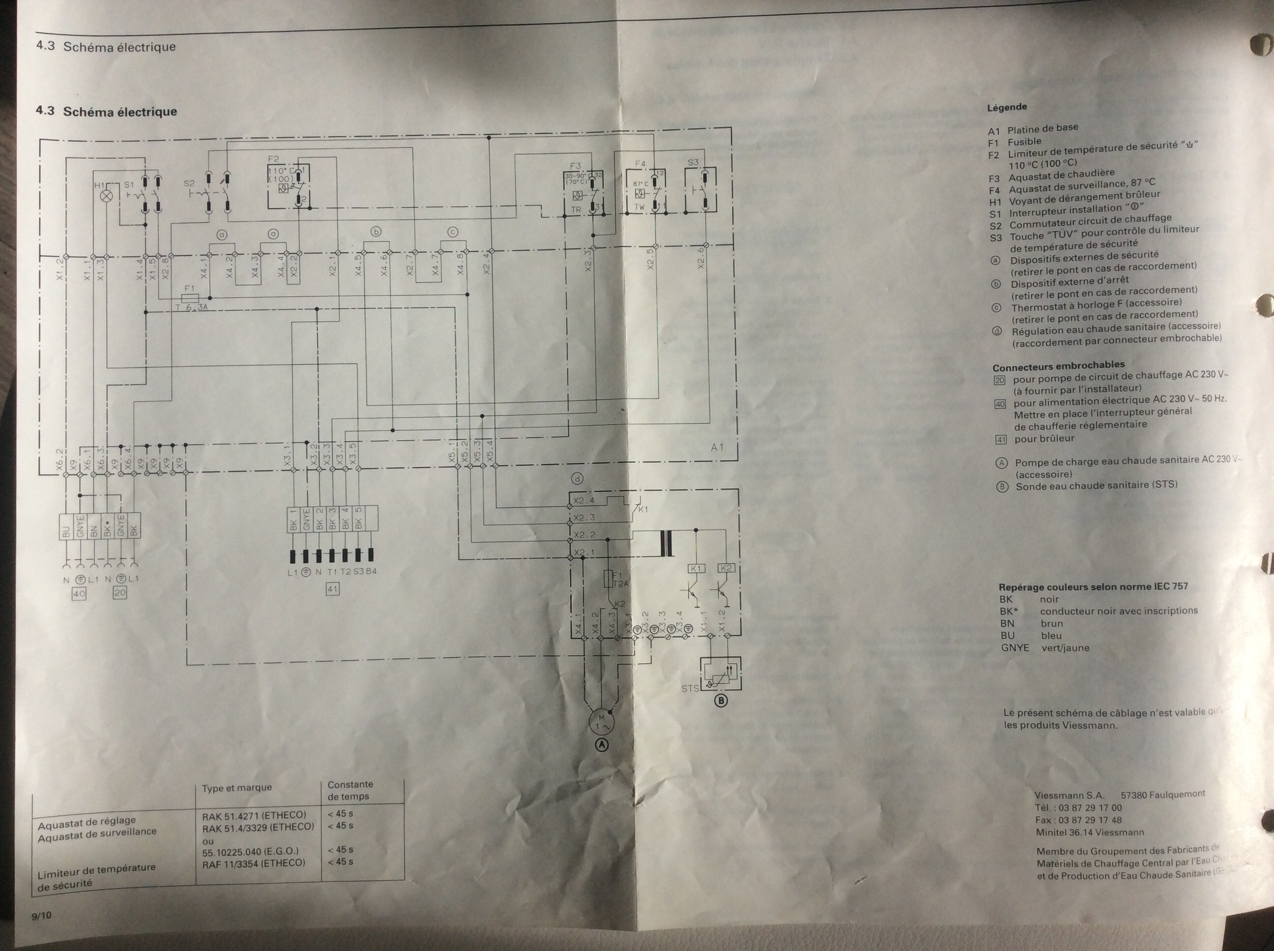

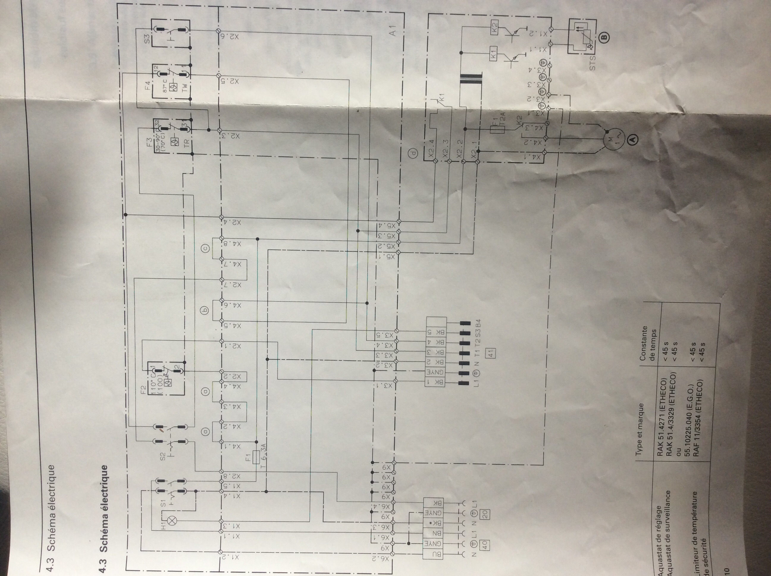

    Bonjour Magali,
    Voici le schéma électrique.
    Pour info, il s'agit d.une Viessmann Vitola Comferrale.
