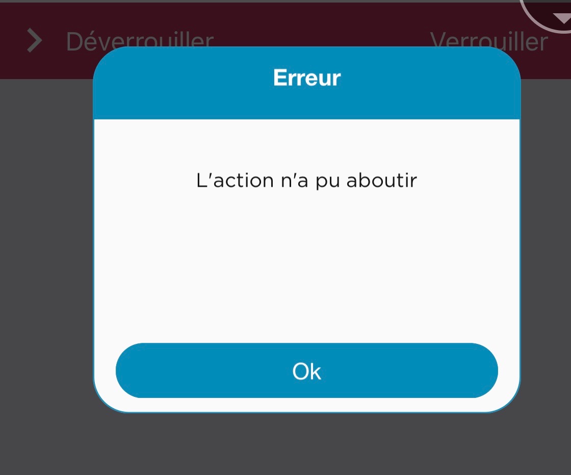

Tout d'abord, je dois vous dire que vous avez bien progressé sur la serrure connecté. J'ai donc fait l'acquisition d'une 2ème serrure et de la passerelle.
  • Les 2 serrures fonctionnent parfaitement en BLE.
  • La passerelle est en vert, et à proximité des 2 serrures.
  • Dans mon appli, quand je m'éloigne des serrures, je vois bien la petite mappemonde qui remplace l'icone BLE au dessus de la serrure (cf photo).
  • Mais invariablement quand j'actionne la serrure hors BLE, j'obtiens au bout d'une minute environ le message suivant : Erreur L'action n'a pas pu aboutir.
  • Vous avez une idée ?

    Je poursuis ma recherche.
    Je n'ai pas eu de réponse des jaunes. Je les ai donc contacté par téléphone. Je suis tombé rapidement sur quelqu'un de très bien au support. qui m'a indiqué une piste :
    La passerelle ne supporte pas tous les types de mot de passe et ne supporte pas les WIFI 2,4 et 5ghz avec le même SSID.
    Bon j'ai un peu ralé de devoir repasser en 2,4 GHz.
    Mais surtout, cela ne marche toujours pas :
    • Mes 2 serrures fonctionnent parfaitement en BLE
    • La passerelle est verte
    • Je vois les mappemonde dans mon appli
    • Quand je verrouille ou déverrouille, il n'y a aucune action qui se passe.
    Merci de votre aide.

    Je viens de changer ma box (passage de Free ADSL à Livebox 4 fibre).
    Allez on va refaire un essai :
    • Réseau 2,4ghz avec SSID différent
    • Mot de passe à 8 caractères avec Maj Minuscule, Chiffre et aucun caractère spéciaux
    • Passrelle à 1 mètre de la serrure et à 2 mètre de la box
    • Tel Iphone 8
    • Résultat, au mieux j'ai une lumière bleu pour faire veilleuse...
      Quand je vois le nombre de messages sur cette passerelle dans le forum, ce qui me choque le plus c'est que vous osiez encore la vendre.
      A votre disposition pour TOUS les tests que vous voulez... Je peux faire une vidéo si vous avez besoin...

    Bonjour Nicolas,
    Je vous confirme que d'après ce que vous nous indiquez, il semblerait que votre passerelle soit défectueuse. Afin de gérer votre SAV, je vais avoir besoin d'informations personnelles et c'est pour cette raison que je viens de vous envoyer un mail pour continuer votre dépannage en privé.
