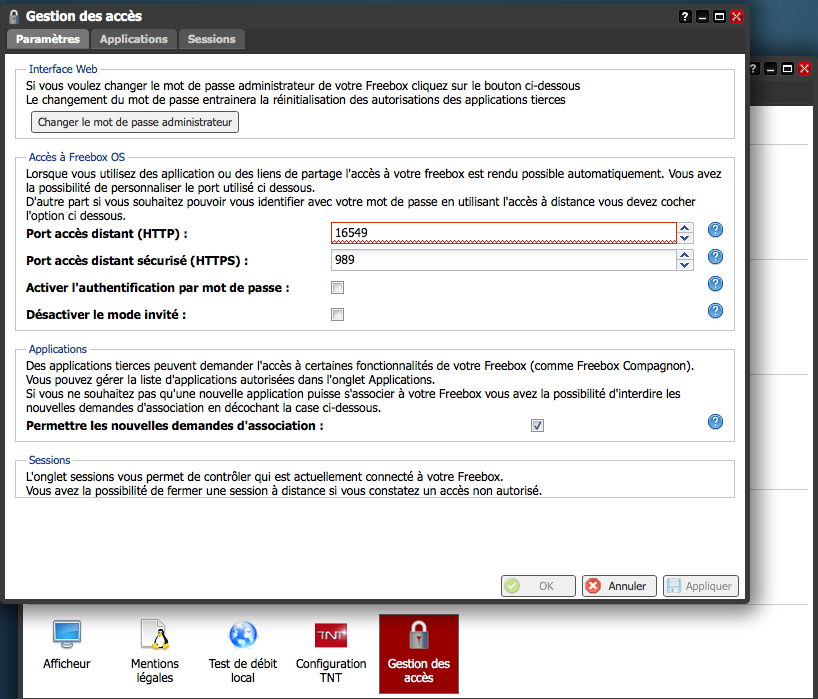

    Bonsoir Magaly
    Vous souhaitiez que je vous envoi l'ouverture des ports .
    J'ai le port d'accès a distance HTTP : 16549
    J'ai le port d'accès a distance sécurisé HTTPs : 989
    La box n'autorise pas autre chose.
    Bien a vous

    La centrale somfy ainsi que l'application n'acceptent elles pas uniqement les ports 80 et 443 ?
    La photo que vous avez posée, montre les ports ouverts pour l'accès à la Freebox, pas ceux de l'alarme !
