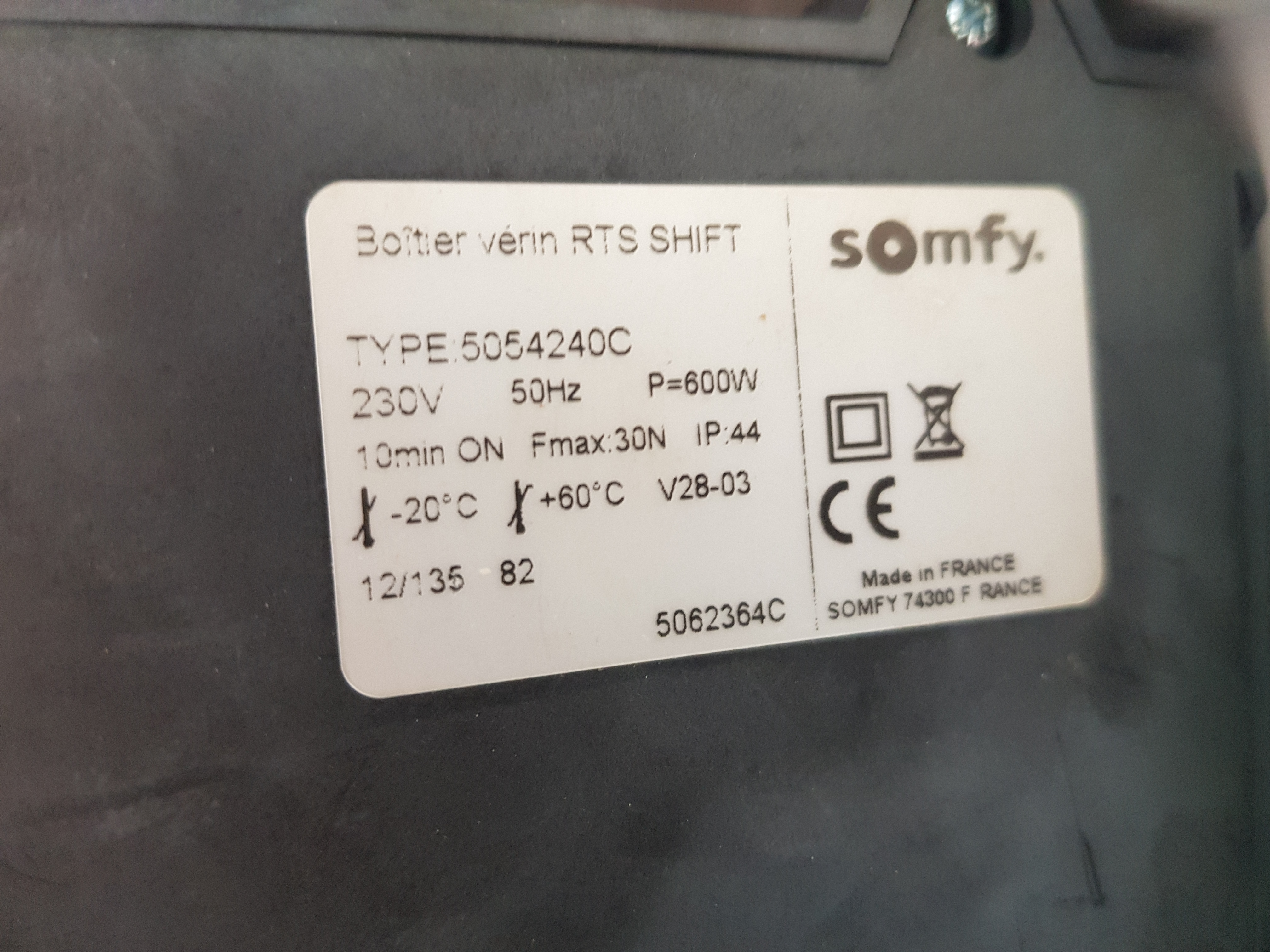

    Faites-moi une photo de l'étiquette apposée sur le boitier.

    voici l'étiquette

    Il est de mai 2012, soit 6.5 ans.
    Tentez la RAZ, et tenez-nous informé.
