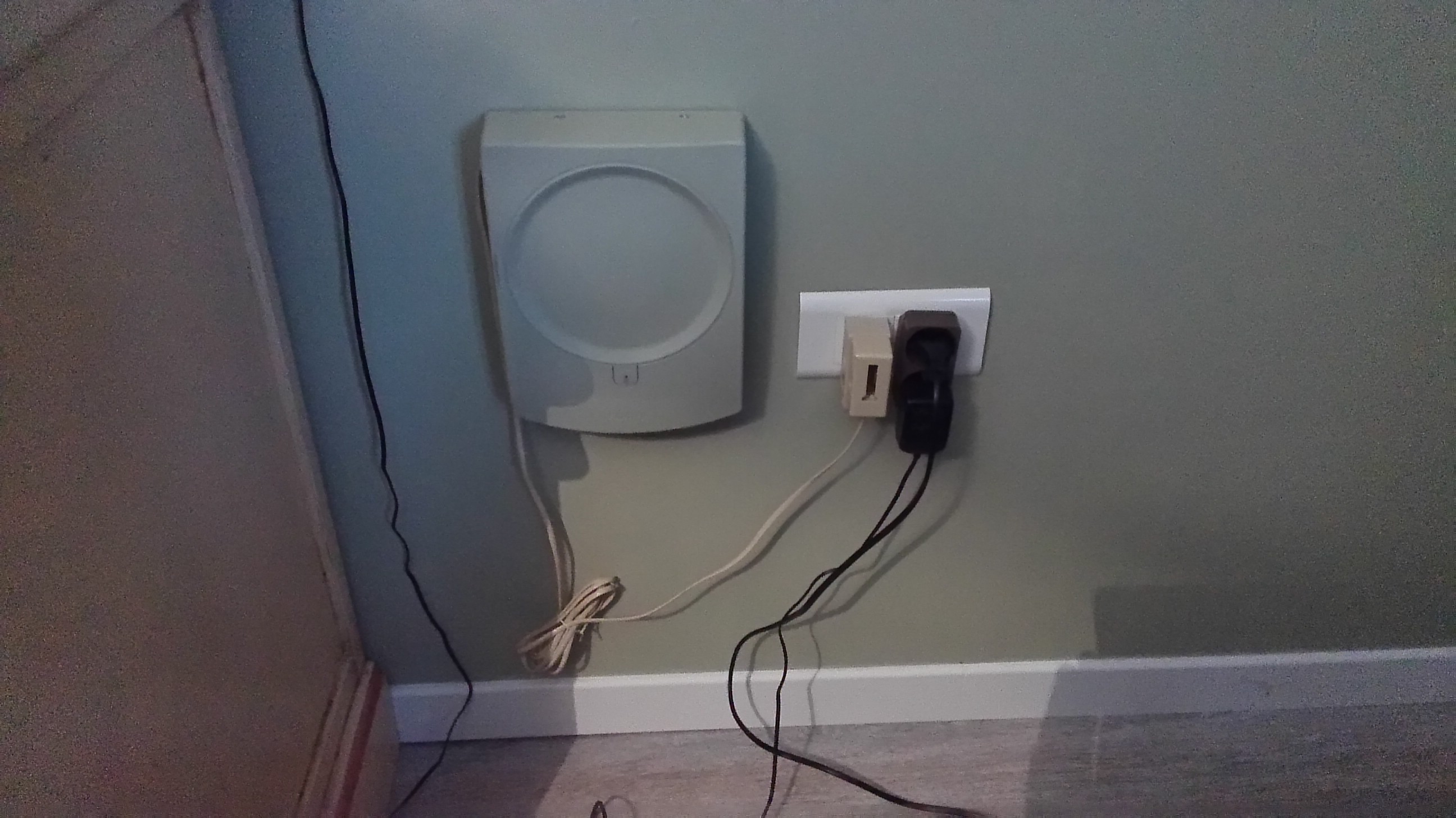

    D'après votre suggestion, je dois déplacer mon transmetteur situé a l'étage près de la live box et de la tête de ligne situés au RDC ?
    Remarque, la fiche en sortie du transmetteur est différente de celle qui apparaît sur votre croquis (cf fichier joint), mais il semble que je puisse y brancher ma base tel répondeur avec son combiné
    G bien noté que la fiche en sortie du transmetteur devait être branchée sur la fiche (orangée) qui sort de la live box et que mon tel fixe venait se "greffer" dessus !
    Confirmez moi la nécessité de procéder ainsi
    Philippe
    Je vous confirme qu'il faut respecter le branchement pour que le transmetteur puisse fonctionner.
