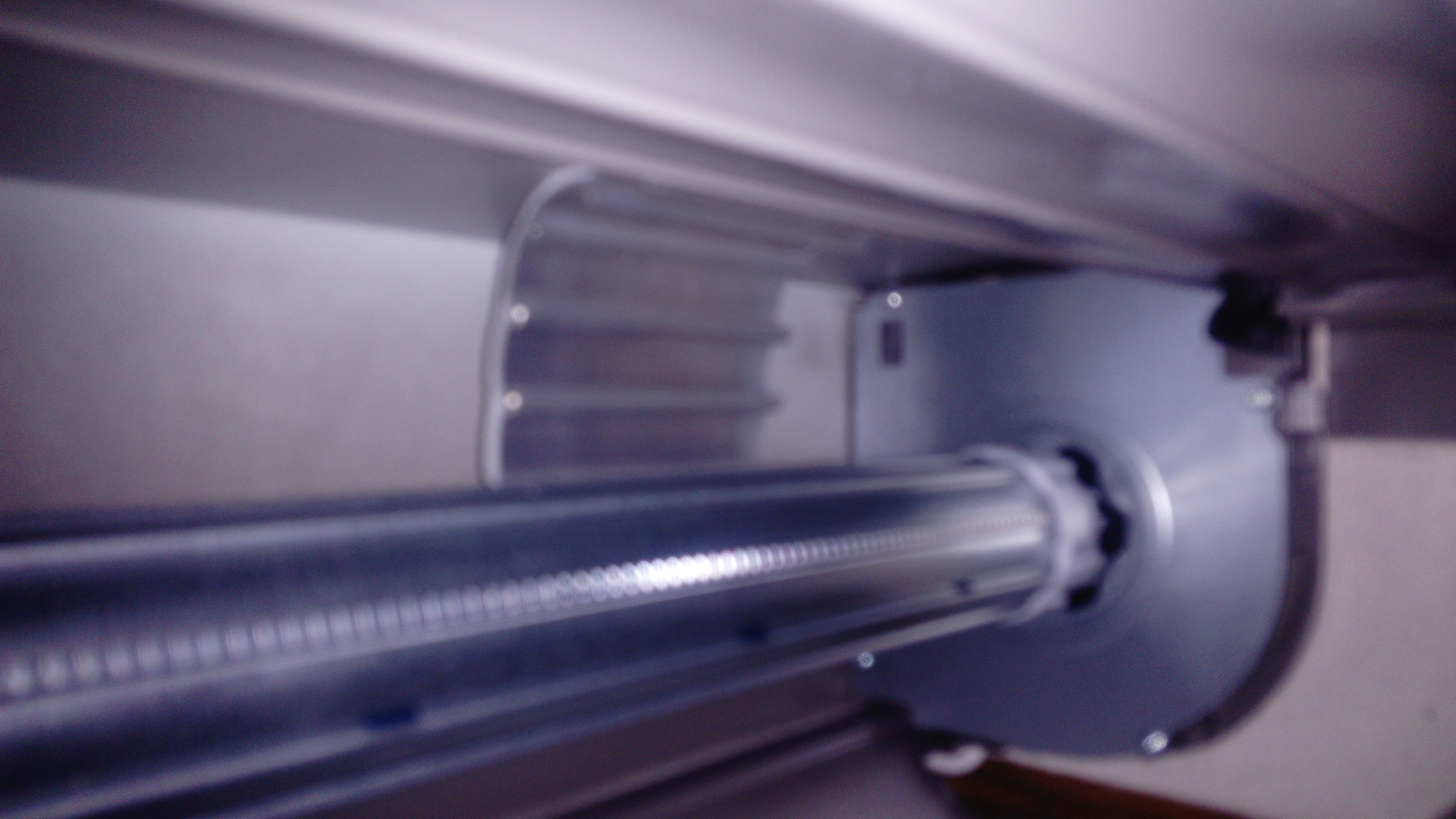

    Photo de l'un des verrous ou bloc baie.

    Les verrous sont ok.
    par contre la photo est floue.
    Vérifiez si le tablier par la pression du verrou n'a pas tendance à se coincer en entrée de coulisses.
    Je dirais même, que votre tablier est un peu trop long.
    je retirerais une lame.

    Voilà une photo plus nette.
    J'ai ressayé une manœuvre en appuyant sur la télécommande montée et descente.
    Le moteur tourne mais j'ai l'impression que les reliefs des verrous ne sont pas en face des creux du moteur, ce qui provoque l'arrêt de la rotation.

    Je comprends mieux...Si une cale en bois était interposée, elle a été interprétée comme obstacle.
    A la limite, déposez les verrous, positionnez correctement le tablier, remontez les verrous, puis faites les manip de réglages.
    Je ne vois pas votre 2ème photo?
    Mais la 1ère montre nettement un tablier trop haut, ce qui empêche les verrous de faire leur boulot.

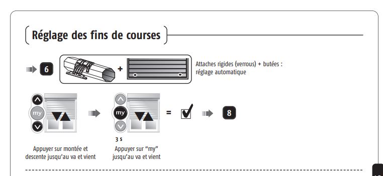

    Voyez en fichier la position idéale des verrous.
