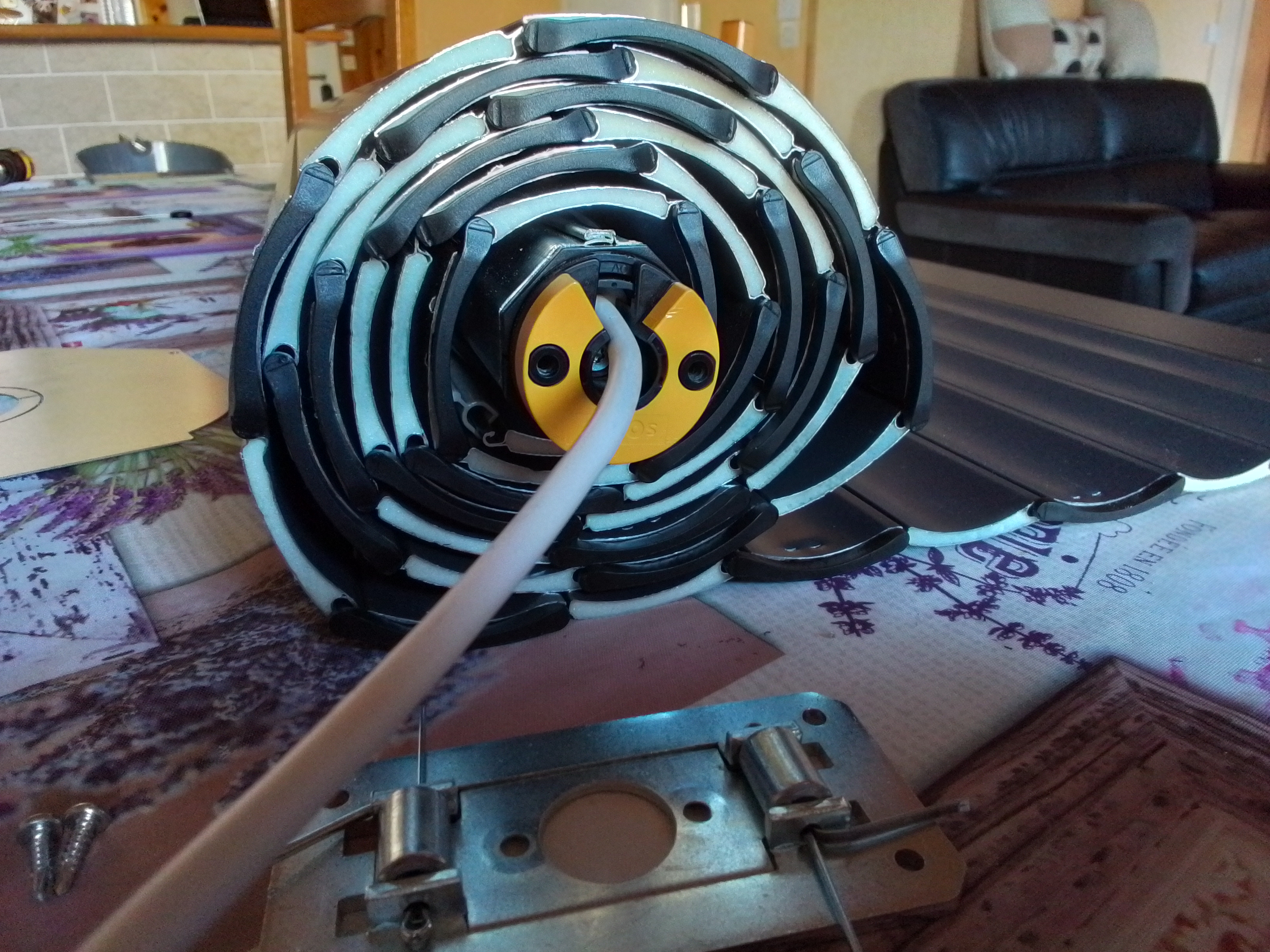

Voilà je viens de recevoir mon volet RTS solaire somfy piloter par une smoove RTS . Après l’installation j’ai voulu régler les positions haute et base des fin de courses mais je n’ai pas réussi et j'ai tellement bidouillé que maintenant mon volet reste bloqué en haut , impossible de redescendre le tablier seule ma télécommande fait réagir le volet vers le haut mais bloque le volet de plus en plus. Ma batterie est chargée à bloc.apres avoir vue quelque vidéos sur internet et qui disait il suffit d’appuyer sur les boutons jaune et blanc , j’ai décidé d’ouvrir le coffre et surprise ce n’était pas le même modèle des vidéos ci joint la photo du moteur car j’ai pas fait semblant j’ai tout démonter , donc avant de remonter j’attends donc la solution de mon problème.

    Un VR radio n'a pas de bouton de FdC.
    Si le moteur s'arrête, c'est suite à la sécu thermique, attendez qu'il refroidisse.

    Bonjour François,
    Voici le lien vers la notice de votre moteur Oximo Wirefree RTS :
    Notice Oximo Wirefree RTS.
    Cependant, ce moteur est conçu pour des fenêtres, et il semble que votre volet soit assez grand et lourd.

    Bonjour François,
    Avez-vous correctement réglé votre moteur en mode manuel, comme indiqué dans la notice ?
    Cependant, de mon point de vue, ce moteur ne semble pas adapté aux dimensions de vos volets.

    Bonjour François,
    Après vérification, la taille de votre volet est bien compatible avec ce moteur, à condition qu’il s’agisse bien d’un modèle 12 Nm / 17 tr.
    Par ailleurs, il semble que votre installation soit équipée d’attaches rigides. Pouvez-vous me confirmer si des butées sont également présentes sur la dernière lame de votre volet ?
    Pourriez-vous également m’envoyer une photo du moteur sorti du tube d’enroulement, ainsi qu’une photo de l’étiquette figurant sur le moteur ?
