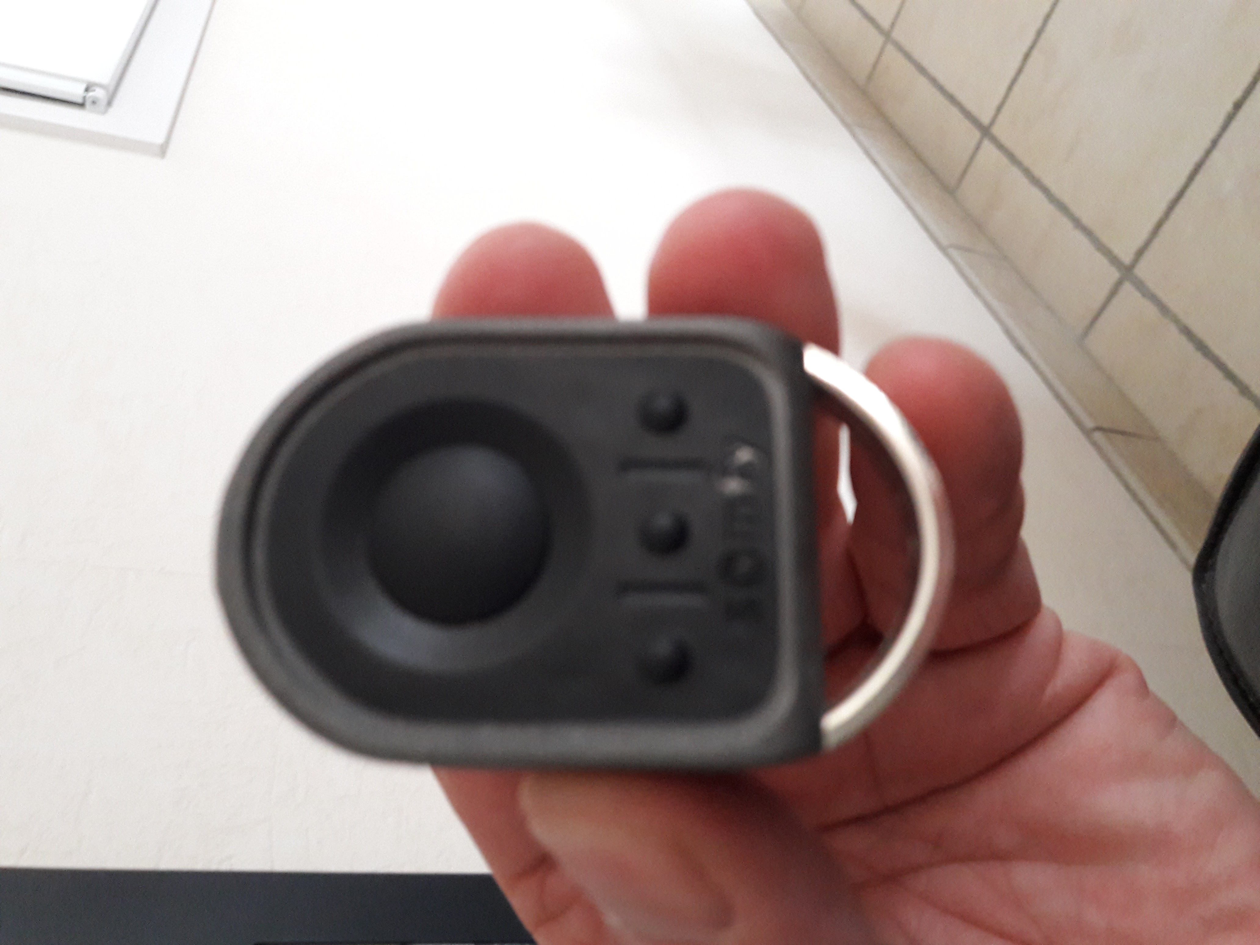

    Télécommande de porte de garage sectionnelle Somfy io
    Ca ne risque pas de marcher...
    Vous avec une keygo IO alors que le récepteur est en RTS.
    il vous faut donc celle-ci;
    https://boutique.somfy.fr/telecommande-keygo-rts-portail-...
    Quant vous appuyez sur une touche de la keygo, quelle couleur est la led ?
    Christophe L.
    Christophe L.
    Christophe L.
    100 / 750
    Il me semble que la Led est Rouge
    Non, c'est pas il me semble...Faut être certain !
    Vous indiquez une Keygo IO, donc led verte.
    Si led rouge = RTS.
