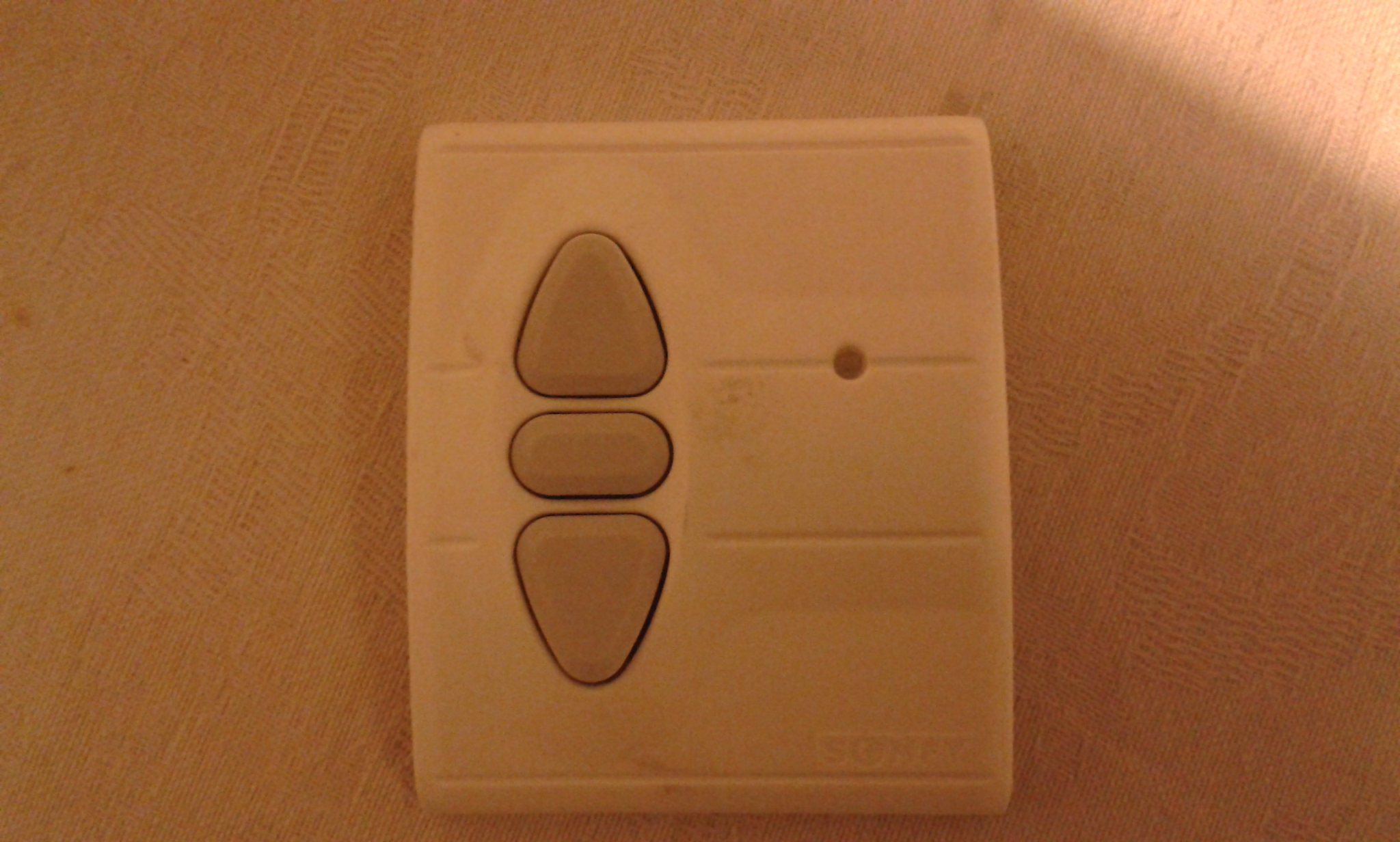

    déposez un point de commande du mur et faites-moi une photo recto/verso + l'emplacement au mur.
    Faites une photo de la tête moteur où on voit les boutons.

    Soyons précis. Sur la vidéo, j'ai dit que c'était les mêmes poussoirs que ceux présenté. Par contre je n'ai aucun système filaire pour commander les volets. Je les commande par des Centralis
    Ce sont des DIRIGO Radio commandé par leur CT.s Les poussoirs servent à régler les fins de course.
    J'ai toujours deux VR non commandés par leurs CT.
    Sur le site SOMFY, il est bien dit que je pouvais remplacer mon Centralis défectueux par une Smoove?
    Les photos en pj.
