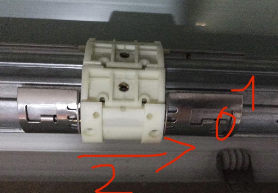

Je souhaite démonter les agrafes de mon volet roulant afin de changer des lames qui se sont cassées. Je ne vois pas de système de démontage des agrafes simple. Je vous joins la photo pour être aiguiller sur la procédure à mettre en œuvre pour retirer ses agrafes.

    Vous insérez un tournevis et vous faites sauter le clips en douceur.

    Je passe en dessous de la partie plastique et fait le levier ? C'est ça ?
    voilà, levier vers le haut .

    Je viens de m'apercevoir que vous m'aviez en plus mis une petite flèche pour indiquer l'endroit.
    Grand merci ! C'est tout de suite plus clair !

    J'ai declipsé (voir photo). L'ensemble reste solidaire néanmoins à cause de la lamelle metallique en dessous et je ne parviens à dissocier la partie declipsée de la base.
    Il faut faire un demi tour au tube car le même clips se trouve à l'opposé.

    Bonjour j’ai fait la même manipulation mais je ne vois pas comment déclipser merci

    Il ne veut pas d’éclipser le plastique blanc. Il faut lever la petite patte métallique à droite et faire glisser vers la droite.
