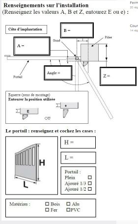

    Merci de remplir ce formulaire intégralement.
    46 / 100
    Bonjour et merci mr le coyote
    Donc les cotes sont avec une équerre e
    A= 1,5 cm
    B= 31cm
    Z= 45 cm
    Angle = 105°
    Cela pour un portail en fer de 2.15 de long par 1.5 de haut ajouré au 2/3
    Grâce à cette reprise de cotes j ai réalisé qu'à la Toussaint j ai changé pour des plus épaisses les chapes de fixation des verins sur le portail .
    Et le sens équerre? E ou e.

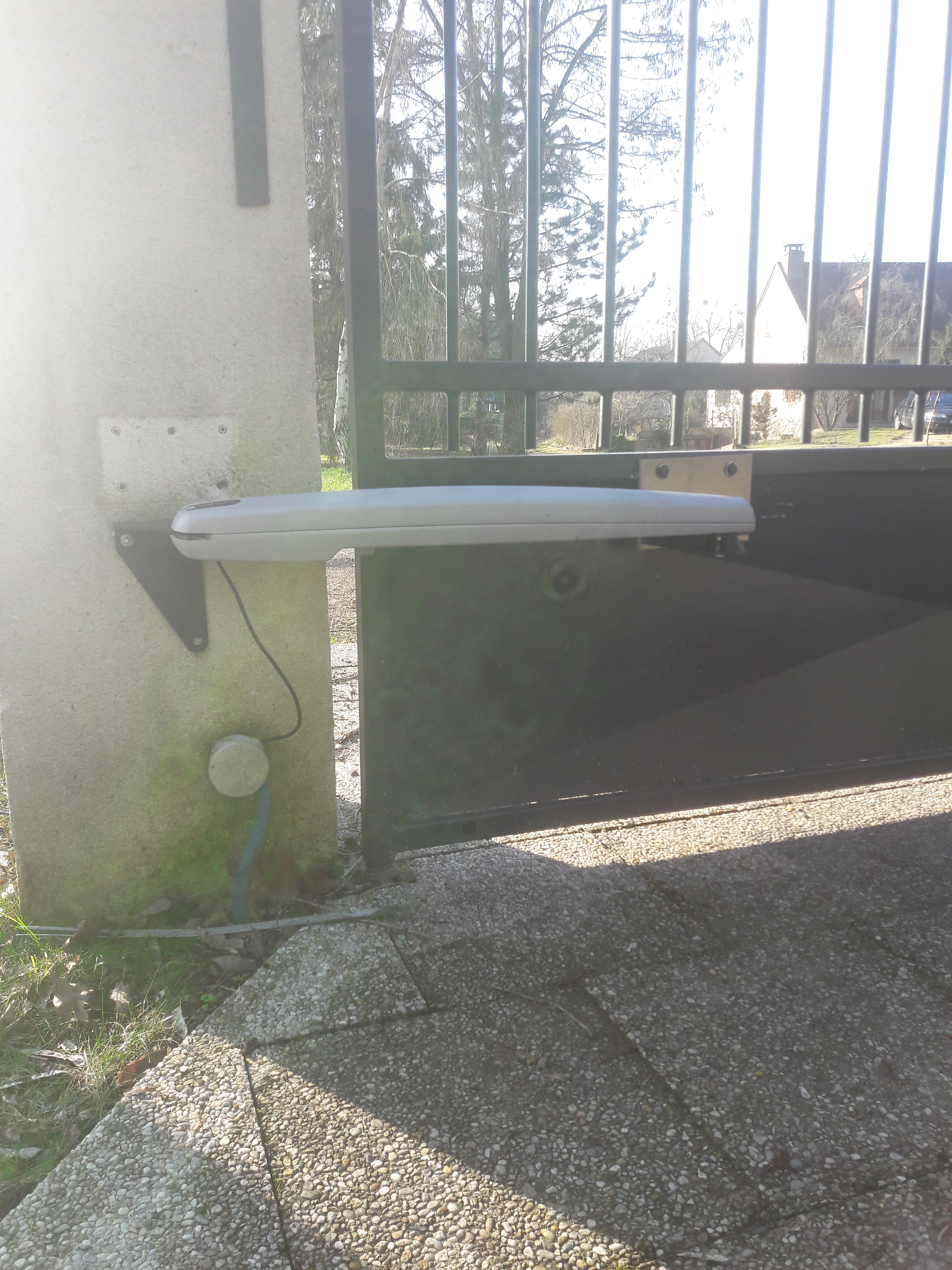

    Pouvez-vous nous faire une photo de chaque moteur en vue d'ensemble avec son pilier ?

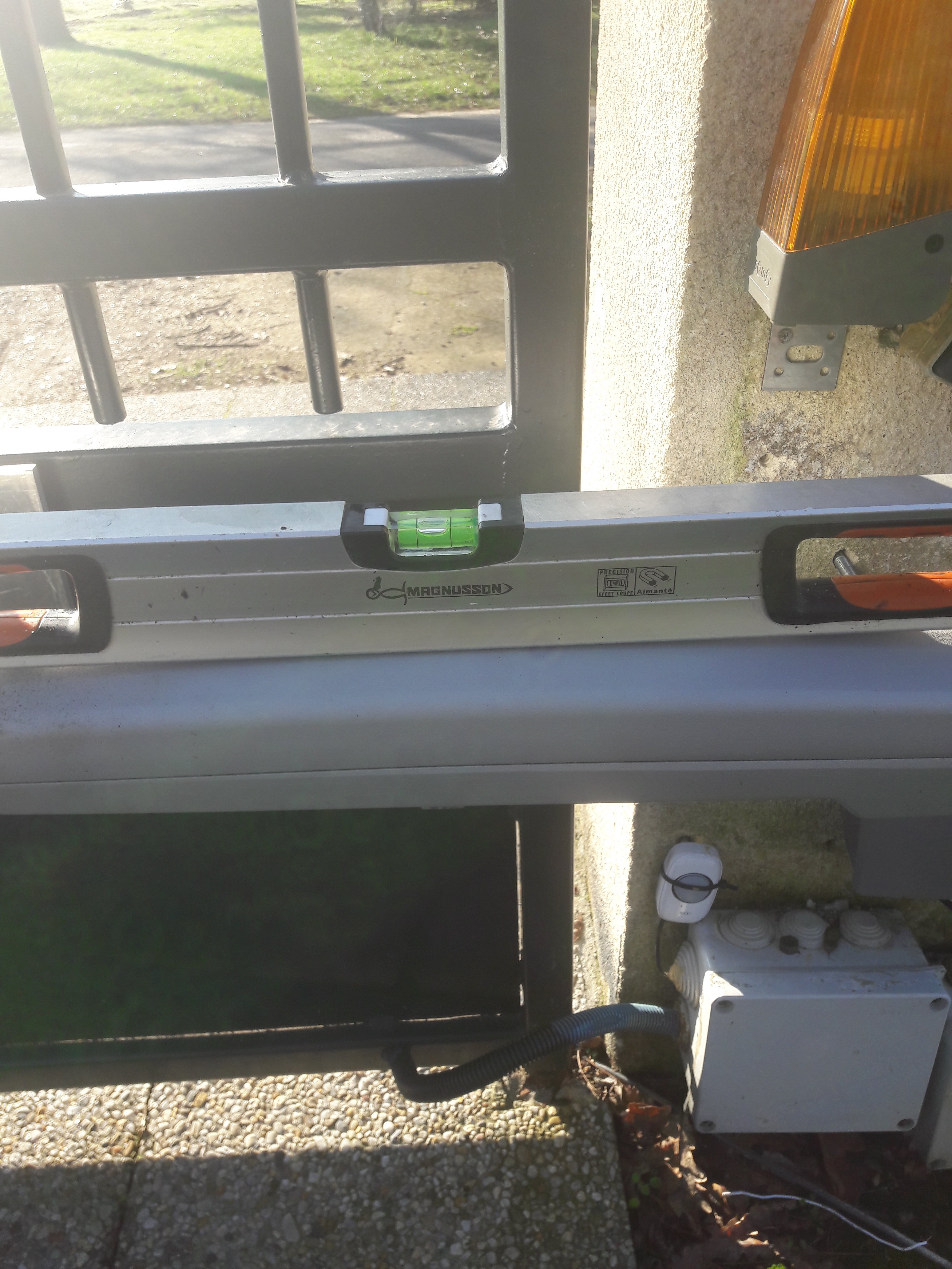

    Le genre de panne que vous décrivez est très souvent causée par un manque d'horizontalité parfaite.
    Sur vos photos, posé un niveau à bulle sur le vérin.

    """ Donc les cotes sont avec une équerre e """

    bonjour à vous deux , vous avez bien lu Richy c'est une equerre :e
    autrement voici les photos demandées Le coyote
    le dessus du verin a un dos arrondi donc par le dessous
    je ne veux pas être désagréable, mais votre installation est globalement mauvaise.
    Refaites sans tarder l'installation électrique qui met en danger le coffret et les vérins. Tous les câbles sont positionnés pour laisser l'eau ruisselante pénétrer dans les coffrets.
    Un câble, arrive et sort par le dessous d'un boitier !
    Gainez les câbles !
    Dites, je ne sais peut être pas lire, mais vous avez bien dit que les équerres sont en "e"....?

    Bonjour m Le Coyote
    Pas de crainte pour l’électricité, le boitier est rempli de silicone et le coffret tous les fils passent par le dessous la photo est trompeuse
    comme le montre les photos l équerre de gauche est ( E) et de droite( e) bien vu

    je tenais à vous remercier en effet vous m'avez aider à résoudre mon problème et bien travaillé
    Ben les p)hotos "trompeuses" elles montrent des câbles qui arrive en goutte d'eau directe sur le vérin gauche, et sur le vérin droit on en parle même pas...!
    Ce n'est pas vos pâté de mastic qui empêcheront l'eau d'y pénétrer.
    je serais vous, je referais toute l'installation électrique aux normes.
    Mais gardez bien à l'esprit que ce moteur est à vous, vous en faites ce que bon vous semble.
    Enfin, au début vous nous dites "équerre en "e", ouverture 105°"
    Alors, on en est où dans la vraie vie?
    Ouverture symétrique ou asymétrique?
    Equerre en E ou e?
