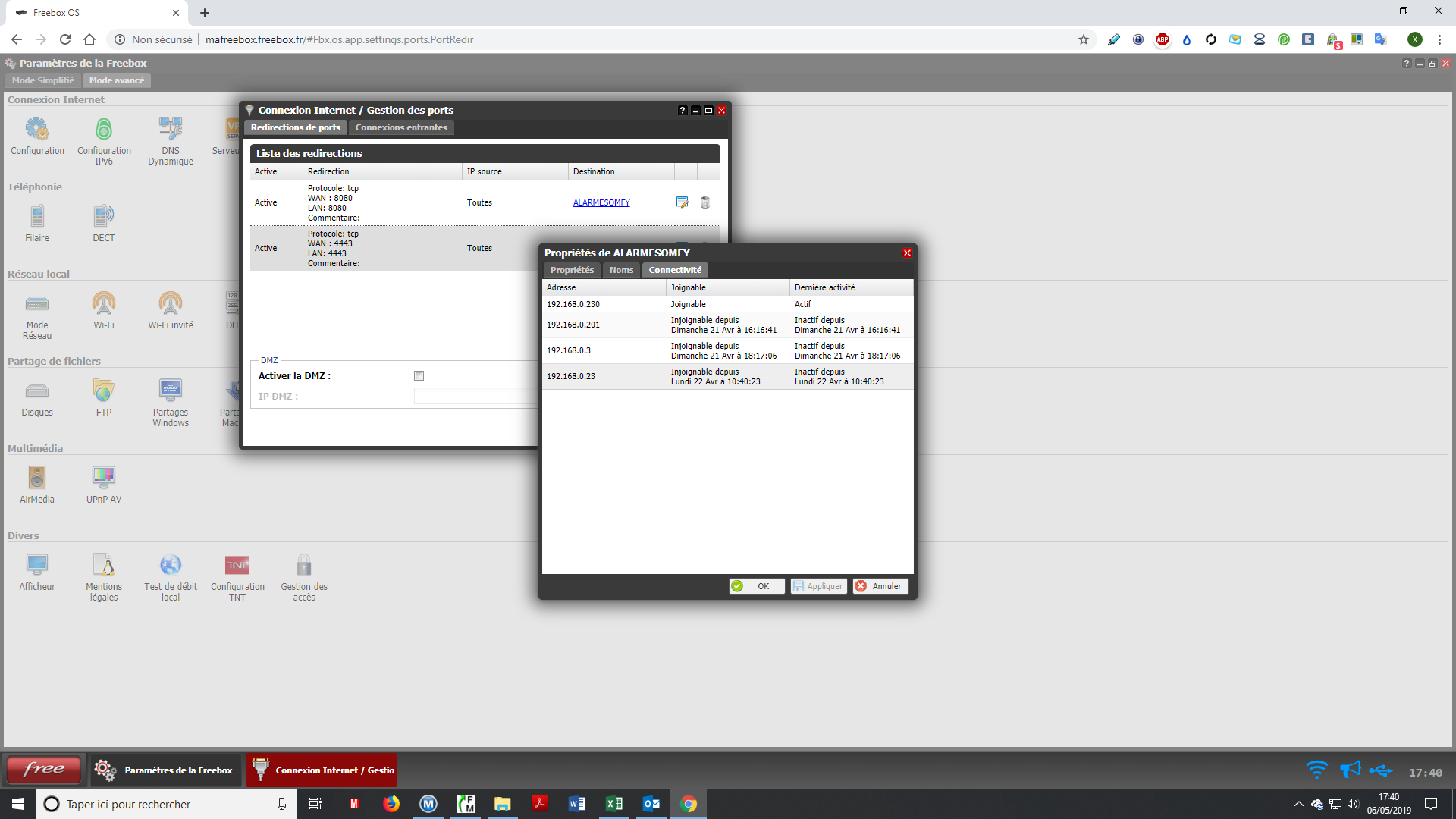

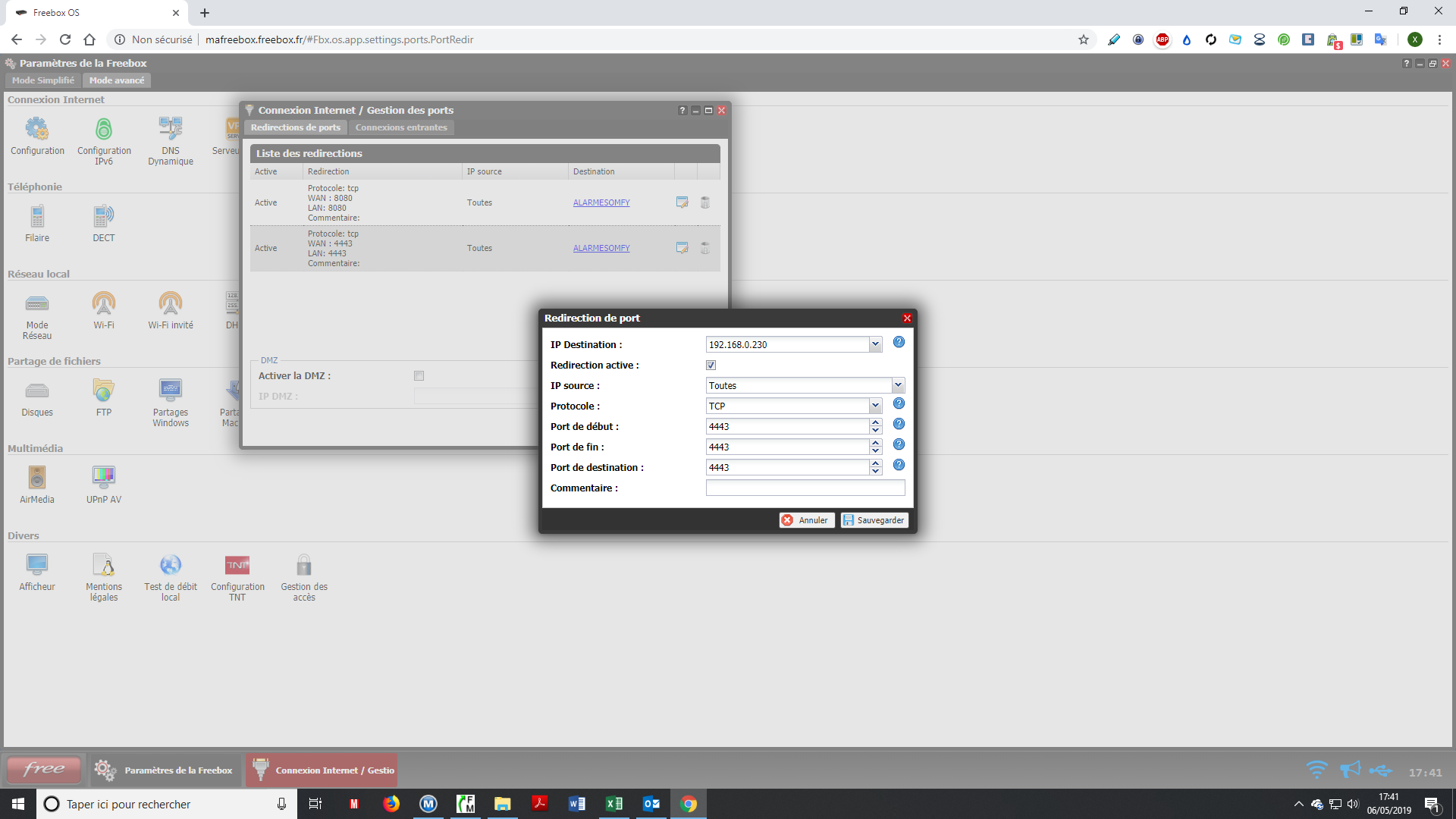

    Bonjour Thomas,
    Vous trouverez ci-joint la capture demandée ainsi que d'autres qui pourraient vous intéresser. Je confirme que l'IP de destination est bien celle que vous citez. La config est strictement la même que pour le port 8080.

    Bonjour Xavier,
    Votre Freebox ne semble pas vouloir ouvrir le port 4443, nous allons donc tester avec le port 8443.
    Il va donc falloir modifier l'ouverture des ports que vous avez faites pour le système d'alarme, en ouvrant le port 8443 à la place du 4443 dans l'interface de votre Box ADSL.
    Ensuite, connectez-vous à http://www.alarmesomfy.net, en tant qu'utilisateur. Dans le menu Configuration il va falloir modifier le numéro de port sécurisé 8443 à la place du 4443.
    Ensuite, en connexion local, il faut vous connecter via l'adresse IP de votre centrale, en tant qu’installateur. Dans le menu réglage du réseau, il faudra modifier le port HTTPS et mettre 8443 à la place du 4443.
    Redémarrez ensuite votre Freebox, est-ce que ça fonctionne ?

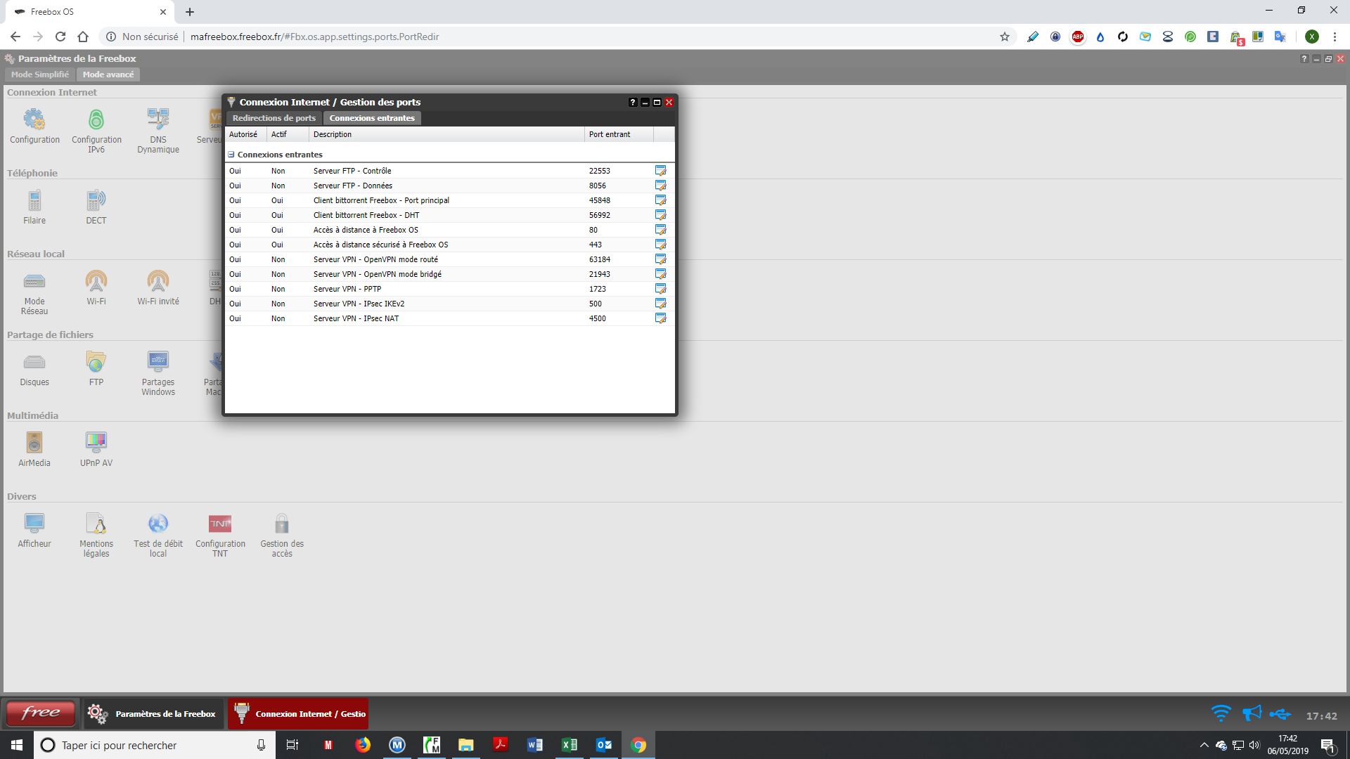

    Bonjour Thomas,
    Je vous confirme qu'il me semble bien ouvert.
    Ci-joint, une copie d'écran qui le montre selon moi.

    Bonjour Xavier,
    Votre box ADSL ne semble pas ouvrir les ports demandés en HTTPS, il faudra donc vous rapprocher de Free pour savoir d'où vient ce problème ou alors utiliser uniquement le port HTTP pour vous connecter via l'URL http://xxxxxxxxxx.alarmesomfy.net en remplaçant les "x" par votre nom de sous domaine.

    Bonjour Thomas,
    Avec l'aide de Free, nous ne sommes pas parvenus à ouvrir le port 8443. Il semble y avoir une impossibilité, due à la ressemblance avec le 443 dédié à la Freebox peut-être.
    J'ai donc modifié les ports d'accès à ma Box.
    Je vous propose de conserver le 8080 pour le http, vu qu'il fonctionne. En revanche, pour le https, pourriez-vous modifier vos réglages et remplacer le 8443 par le 443, que je viens de réouvrir pour l'alarme et dont j'ai bien contrôlé l'ouverture ?

    Bonjour Xavier,
    Je vous confirme que c'est fait, et que l'accès à distance à votre système d'alarme fonctionne bien en HTTPS maintenant.
