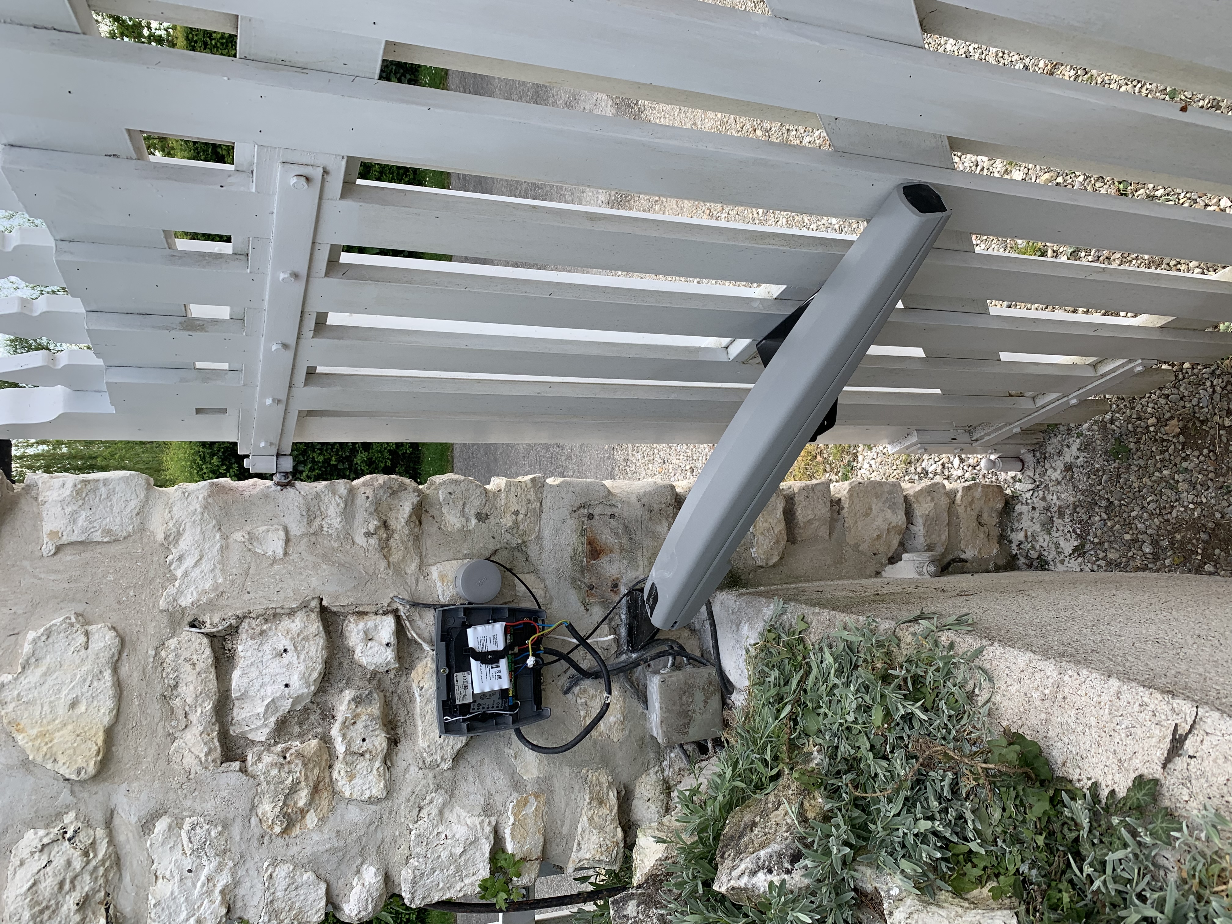

probleme ouverture blocage vérin dans portail?.

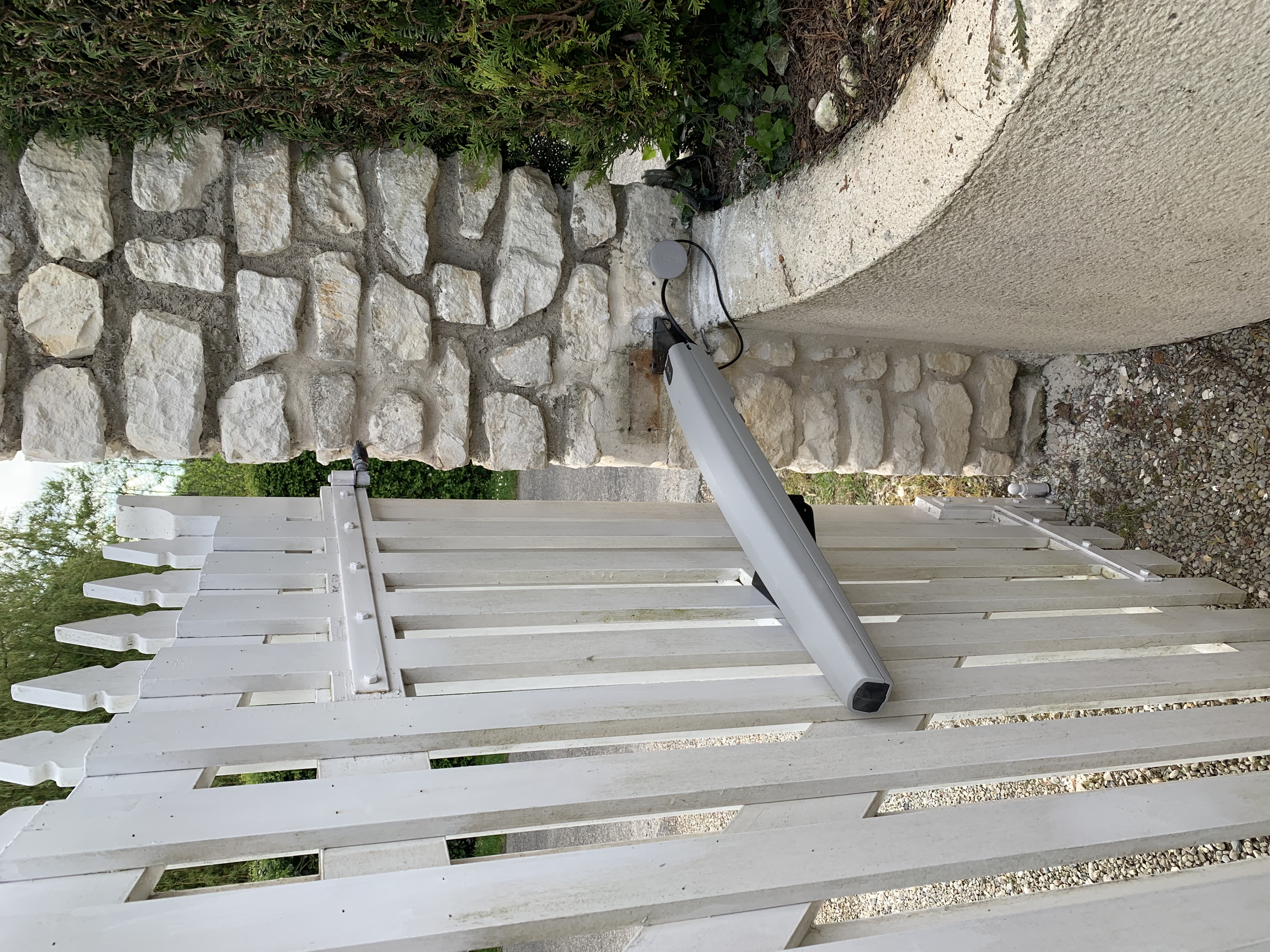

lors du réglage du vantail 1 pour la butée d'ouverture en fin de parcours...le vérin vient buter contre le portail..Je suis un peu perdu car j'ai respecté les cotes et l'alignement horizontal des vérins...Je vous joins une photo de l'installation sur vantail...cela semble plutôt grave --
Merci de votre aide

    Non....!!! Vous n'avez pas respecté les cotes A et B et sens équerre, ca ce voit d'ici.
    Relisez votre notice.
    PS, restez dans votre sujet d'origine en cliquant sur répondre, merci.
    Bonjour JF,
    D'après vos photographies, il semblerait que la code A de votre portail soit négative, on voit sur les gonds placés au sol qu'ils sont en retrait par rapport au pilier, pouvez-vous mesurer la distance de ce retrait par rapport au pilier ?
