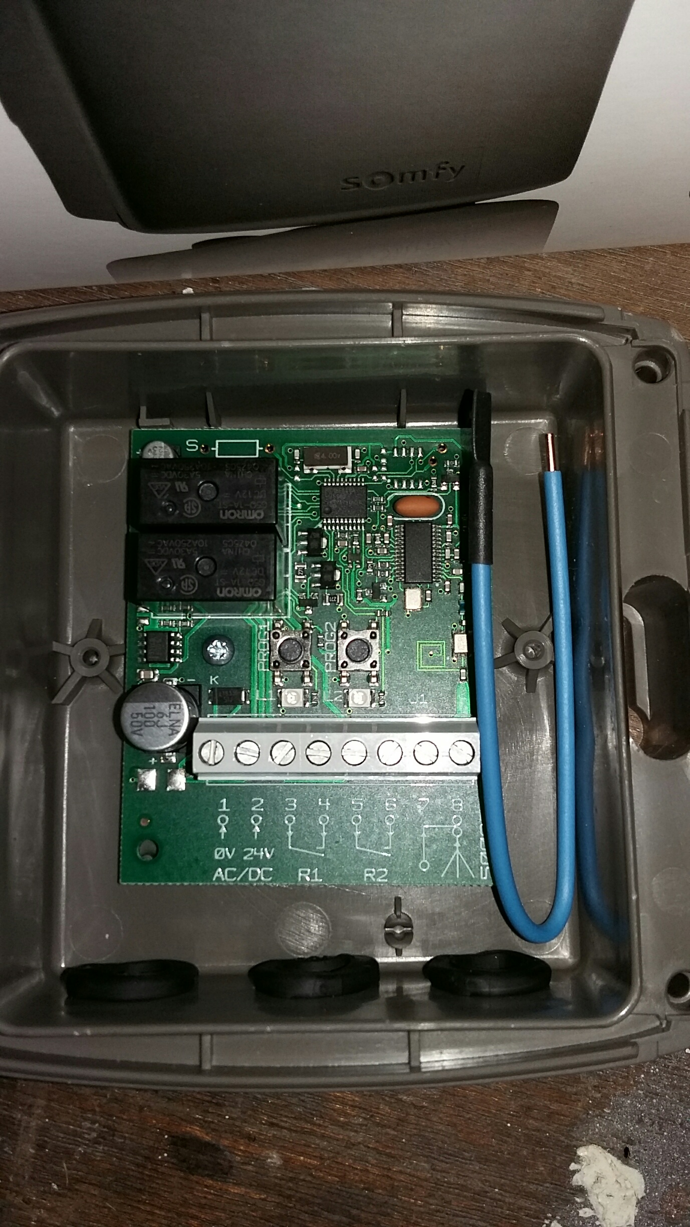

Je souhaite associer la télécommande de mon portail avec la manœuvre de ma porte de garage (volet roulant métallique) qui s'ouvre soit par télécommande, soit par bouton poussoir (intérieur habitation) soit car contact à clé (extérieur habitation). Il m'a été conseillé de faire l'acquisition d'un récepteur radio universel (photo en PJ) pour cette association.

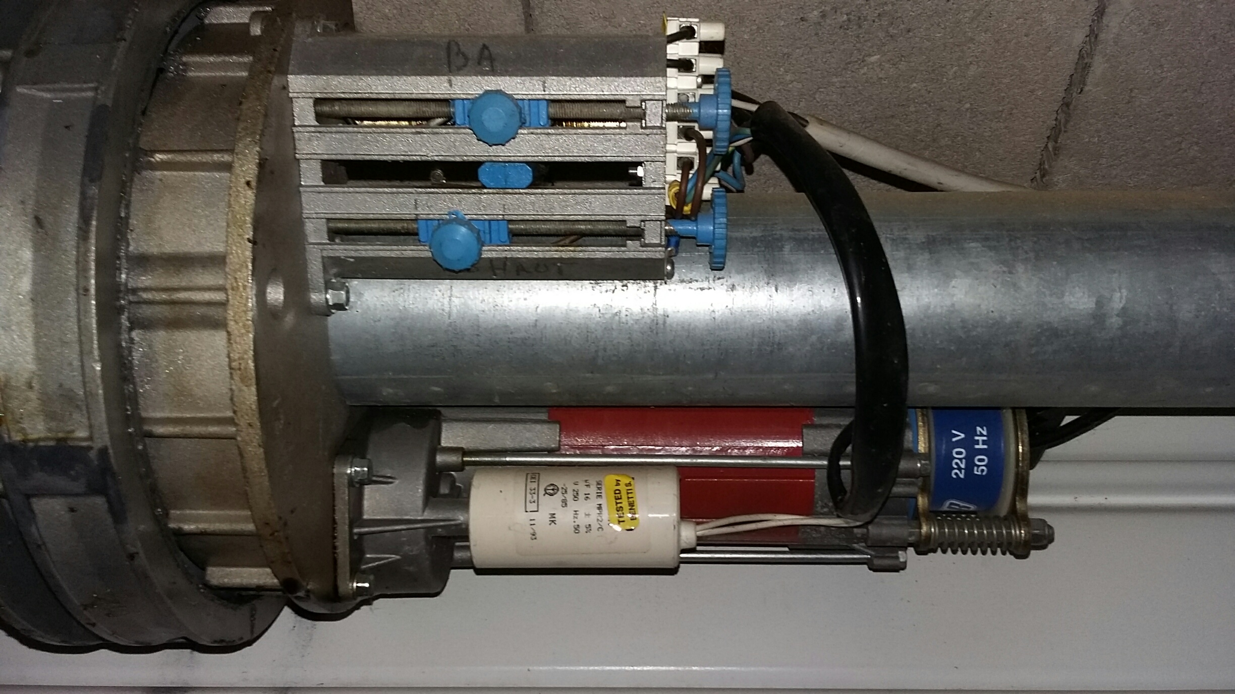

La motorisation de cette porte s'effectue à l'aide d'un moteur 220 v associé à un coffret électronique dont je vous joint également la photo.
Merci de me conseiller dans le branchement de cette acquisition que le vendeur m'a conseillé, la notice jointe n'étant pas suffisamment explicite (pour mon cas particulier).

    Si vous avez déjà un bouton poussoir à l'intérieur, branchez le contact sec du récepteur universel en parallèle de ce bouton poussoir.

    Bonjour Pierre,
    Oui mais comment faire le branchement de ces 2 boîtiers.
    Merci de me proposer un schéma de câblage.
    suivez ce schéma

    Merci Pierre,
    Je ferais l'essai le WE prochain après l'achat du transfo et vous tiendrai informé

    Bonjour Pierre,
    J'ai essayé avec un transformateur 24v pour guirlande et ai branché le contact sec en parallèle de celui existant et ça fonctionne.
    Merci merci pour ces précieux conseils.
