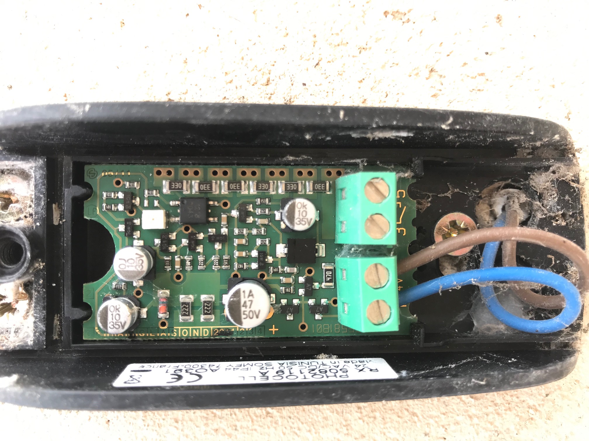

    Alors evidemment je suis un peu benet j'avais mesuré en alternatif .. en continu j'ai 27v entre 3/4 et sur le 24v . donc je dirais que tout va bien !
    Voila la photo des cellules .
    Par ailleurs suite au message de M le coyote j'ai debranché les cellules du boitier (3/4) et rien .. mais après avoir fait un reset de la tc pour "déconnecter" la fermeture auto cela fonctionne .. donc c'est ok sans les cellules .. On avance ! merci de vos retours .

    Nettoyage effectué . rebranchement des cellules mais impossible de reprogrammer la reconnaissances des celulles . a la fin de l'opération il ne se passe rien et si je rappuyer alors " reset" .. (tension 0v aux bornes des celulles .) mais il fonctionne " hors cellules" meme branchées ..

    Selon moi, vos cellules vos pourries...!

    Oui comme indiqué dans mes réponses . Cellules débranchées et télécommande reste et ça fonctionne très bien .. je vais racheter une paire de cellule je pense ! Merci pour votre aide
    """(tension 0v aux bornes des celulles .) """
    C'est bien 0 V avec les fils raccordés aux cellules et sur le boîtier ?
    Mesurez en bout de fil cellules débranchées, mais fils raccordés au boîtier.
    Raccordez une cellule , mesurez la tension.
    Raccordez l'autre cellule, mesurez la tension.
    Vous verrez quelle cellule provoque le 0 V.
    On a déjà vu dans ce forum des courts-circuits dans les fils de cellules !...
