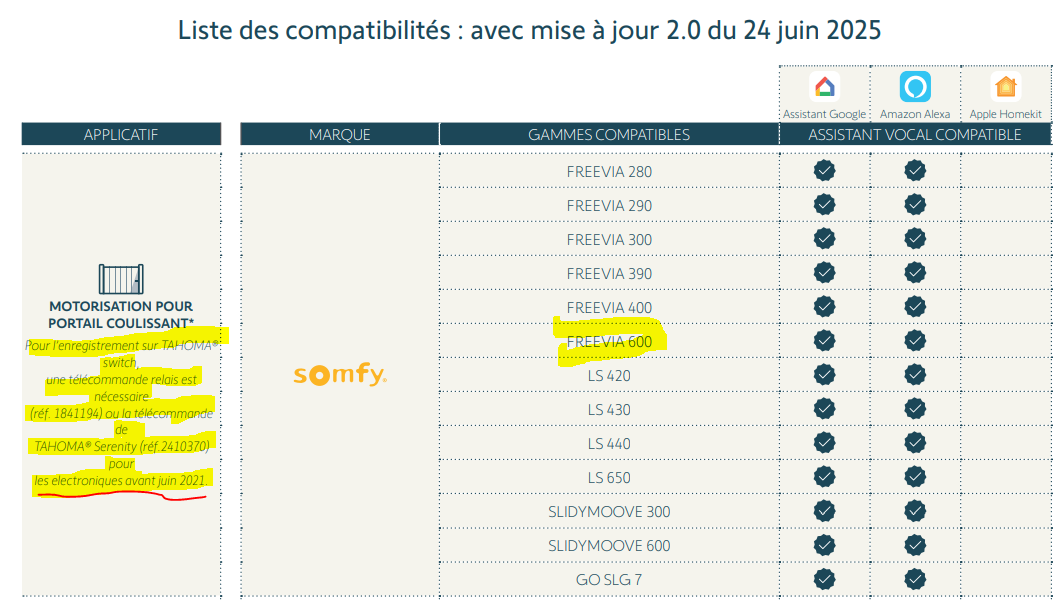

    Bonjour Aurelien
    Pour toutes les Tahoma il y a une liste de compatibilité avec les contraintes indiquées
    Ci joint cette liste et un extrait avec les contraintes
    https://www.somfy.fr/assistance/faq?question=quels-sont-l...
