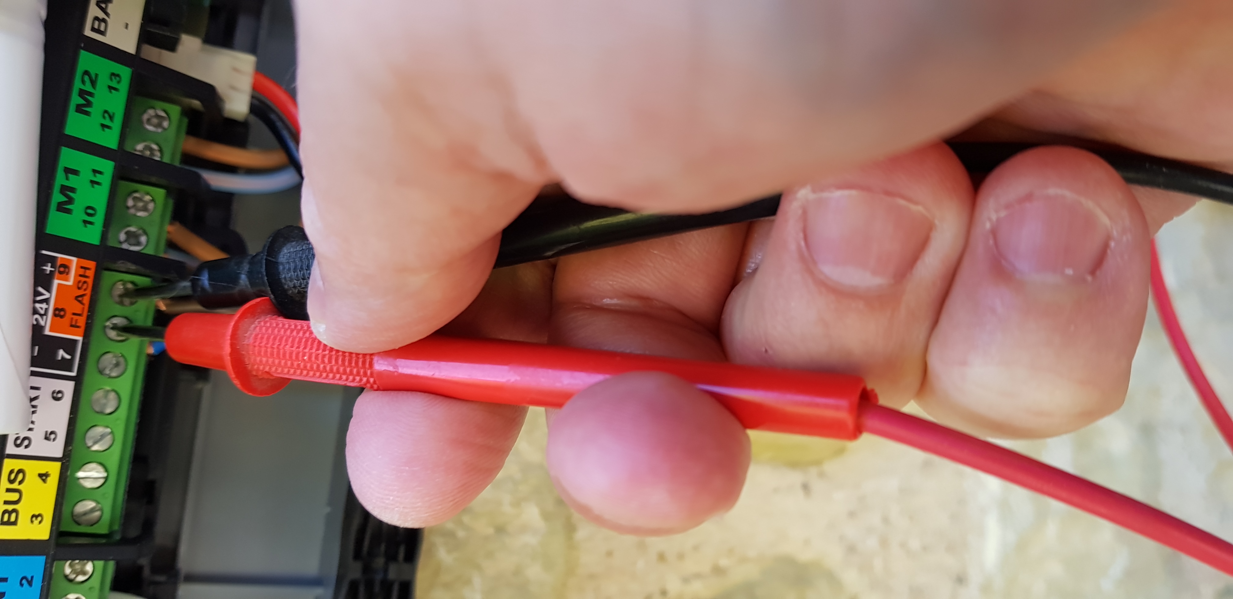

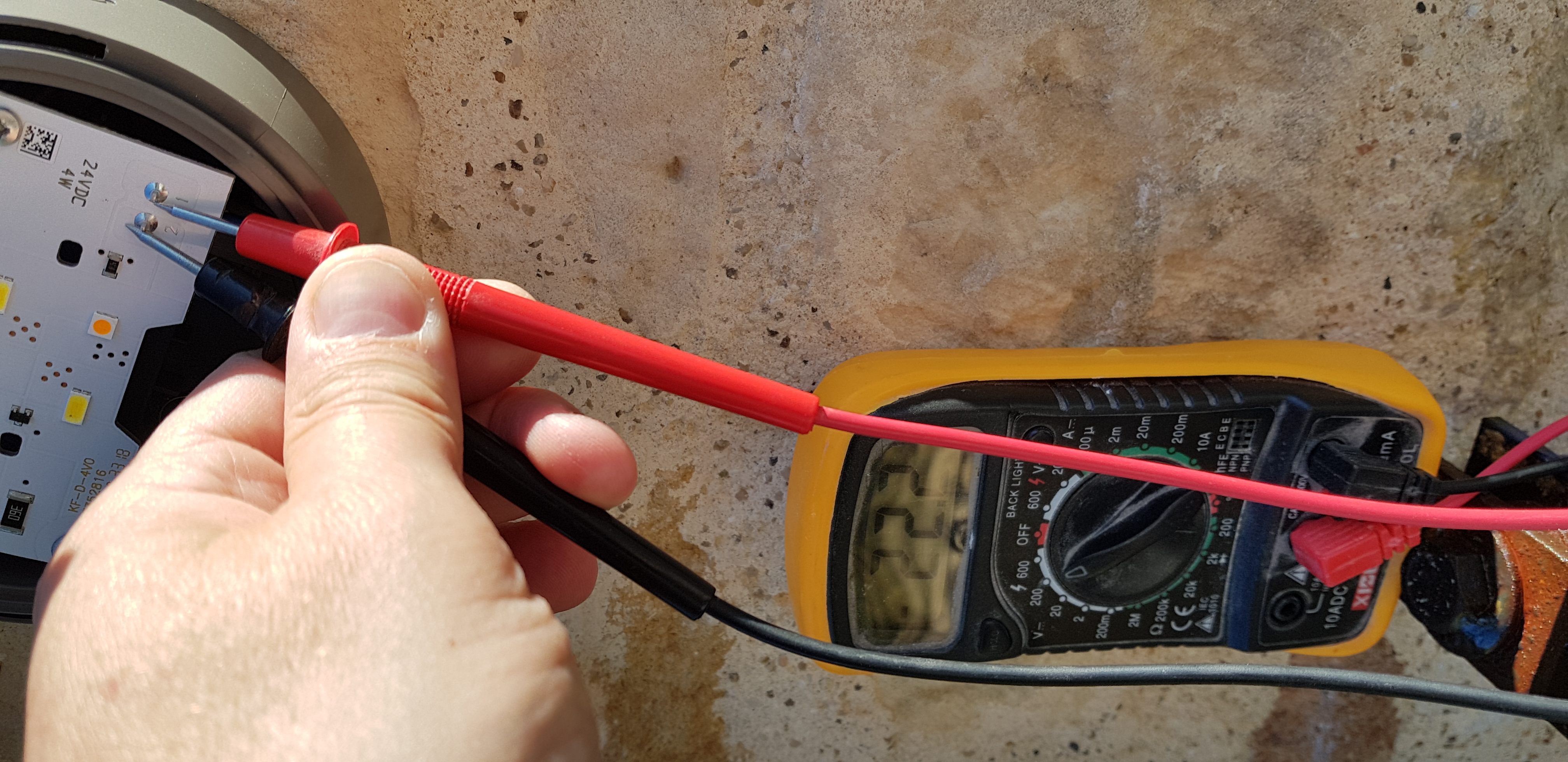

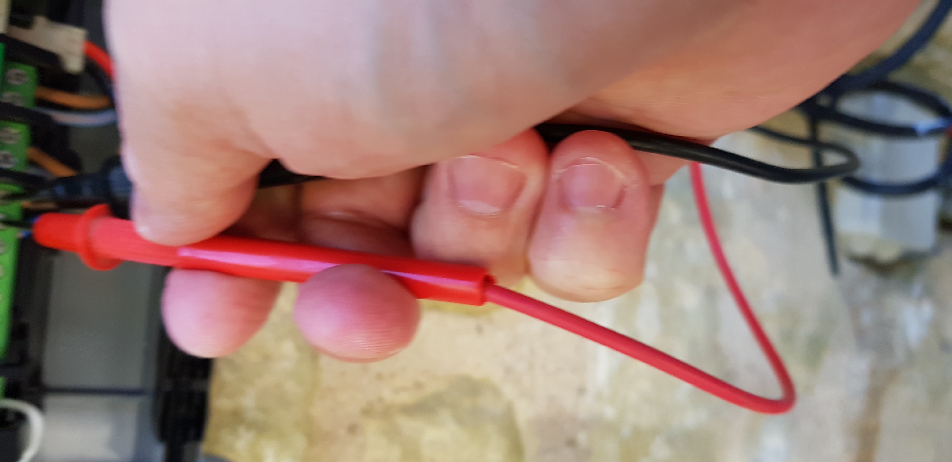

    Voilà quelques photo voltage sur boîtier commande et sur platine du feu led.le jus est présent.

    Oups pour la 2em photo.

    Oui effectivement le composant a coté de la borne 2 à l'air bizarre....
    Il est grillé !!!
    N'aurait-il pas été branché sur l'éclairage de zone ??!!
    Faites remplacer le feu sur votre lieu d'achat,
