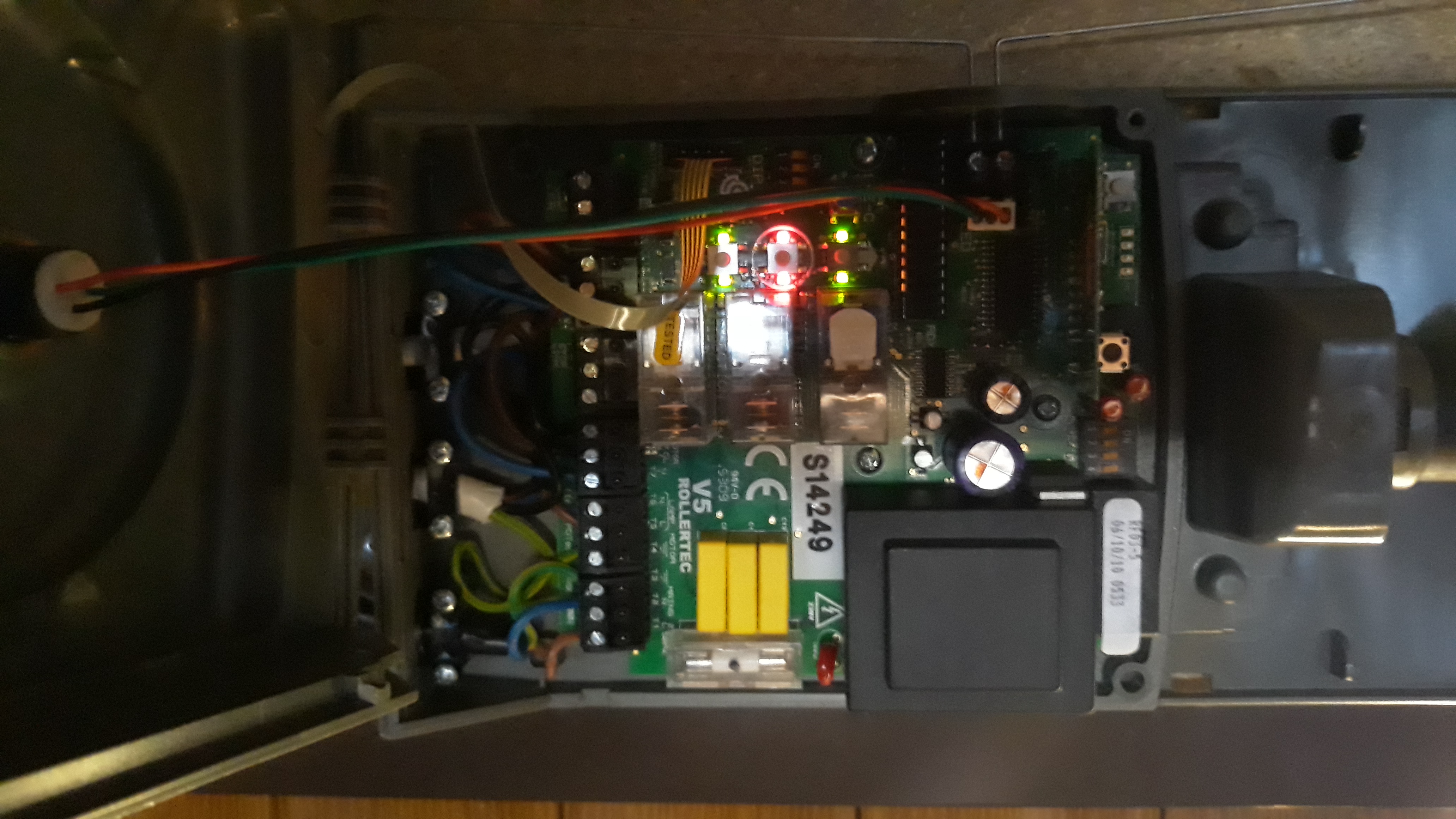

Dès que je mets le boitier freeroll RTS sous tension, l'alarme sonne, la led en façade reste éteinte. Sur la carte Rollertec les led rouges à gauche du relais SAFETY sont allumées. Les autres led sont vertes.

    Montrez des photos de "carte Rollertec" LEDs allumées.

    Photo avec les leds allumées sur la carte
    Richy C.
    Richy C.
    Richy C.
    Il y a des traces genre "vert de gris" dans le haut de la carte !
    Si c'est ça, faut pas s'étonner si la carte se met en défaut.
    Pouvez-vous contrôler et faire une photo nette de la zone ?

    J'ai exactement le même problème que vous avez rencontré et décrit (Alarme quand mise sous tension, Led du capot éteinte et voyants sur la carte électronique en vert en haut, en rouge au milieu et en vert en bas, aucun mouvement de volet).

    De mémoire, j'ai changé les piles du capteur qui est fixé sur la porte roulante, et j'ai réglé le capteur à 2-3mm des détecteurs fixes.
