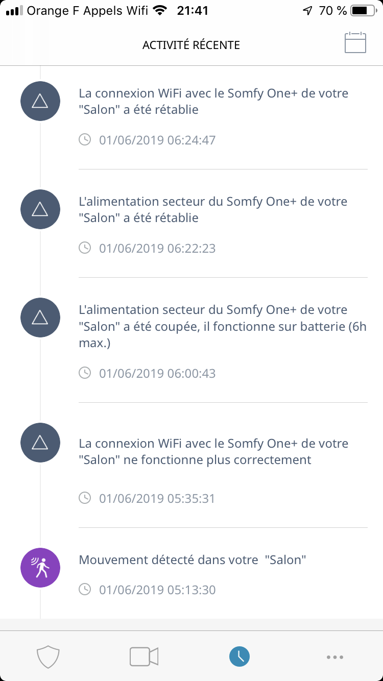

Nous parlons donc d'un Somfy One+ installé dans notre salon avec en visuel une cage en zone d'exclusion, l'endroit est faiblement éclairé, même de nuit.
Donc suite à une coupure de courant alors que nous n'étions pas à la maison, il y a eu :
  • Deux déclenchements, mais comment, nous ne savons pas. Il s'est avéré qu'il n'y avait pas d'intrusion et la seule chose qui puisse bouger était dans la zone d'exclusion. La caméra réagit-elle au changement brusque de luminosité ou aux cris des oiseaux paniqués ?
  • Une seule vidéo disponible dans l'historique, aucune trace de la seconde, ni dans l'historique, ni dans la médiathèque. Malheureusement je n'ai pas fait de capture le jour de l'événement et n'y ai donc plus accès aujourd'hui
  • La seule vidéo disponible refusait de s'ouvrir avec le message "Impossible de lire la vidéo". Pourquoi ?

    Étant donné que cela est arrivé lors d'une coupure de courant, je n'ai plus d'accès internet, vous me dites donc qu'en l'absence d'internet, les vidéos d'infractions sont perdues ?
    Ma connexion est en fibre optique et la box est à 2 mètres, derrière un mur en placo, donc je ne crois pas que le débit soit en cause, hors coupure.
    Mais je crois comprendre qu'en l'absence de connexion, pas de vidéo du tout.

    En cas de coupure, si la surveillance de la Somfy One + est active, elle continue à détecter de mouvement et sa carte SD intégrée permet d'envoyer la vidéo à nos serveurs lorsque la connexion est récupérée (moins d'une heure de coupure). Cela dit, dans votre cas, le logiciel n'a pas pu récupérer les images. Cela peut être dû à une difficulté de traitement des images dans ce cas précis.
    Cela peut rarement arriver et pour cela nos équipes travaillent dans l'amélioration du traitement d'images.
