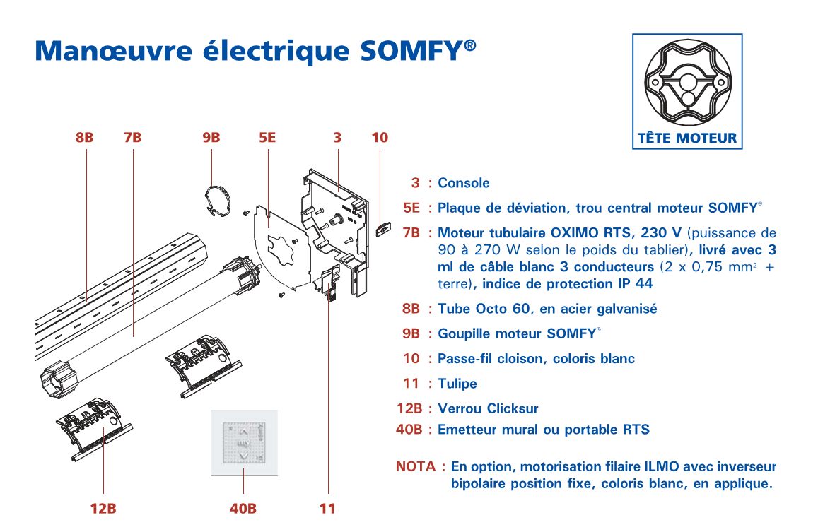

    Si votre motorisation est radio, c'est sans doute en rapport avec la photo jointe.
