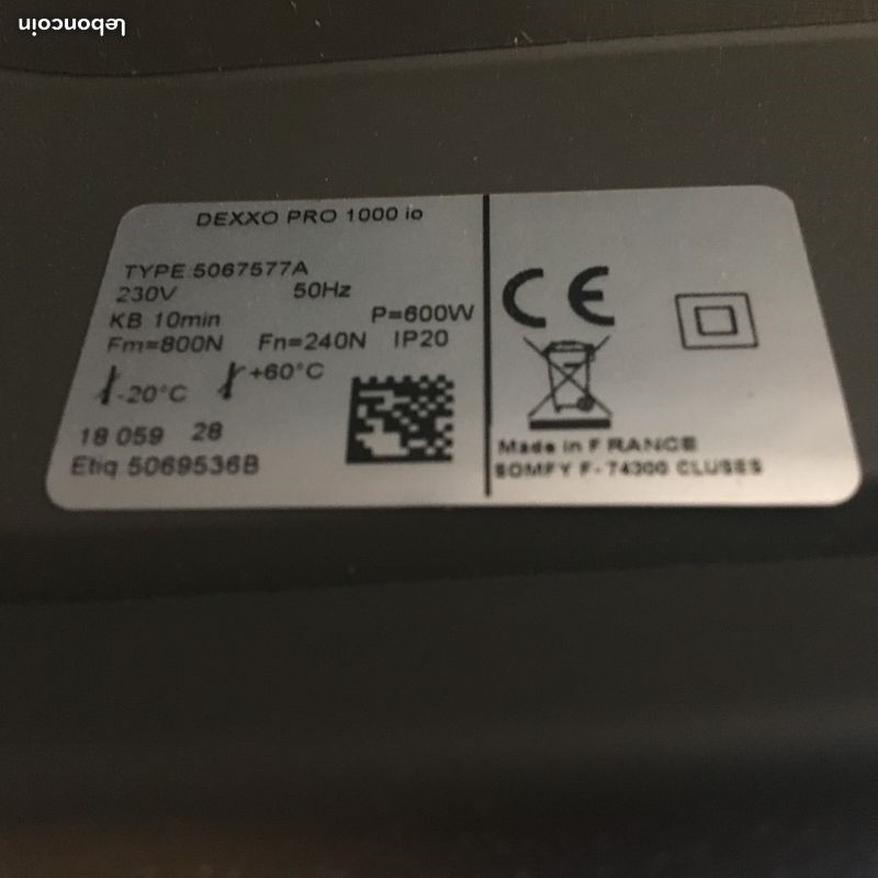

voilà, je voudrais savoir ce qui permet de déterminer si la référence est la bonne pour un moteur dexxo pro1000 IO.
la photo de l'étiquette est jointe.

    Bonjour, et merci pour votre réponse.
    Je vais l'acheter en occasion, et le type figurant sur l'étiquette me donne systématiquement un 800 IO.

    oui, en effet je pense à l'acheter, mais je prend des précautions. Pourquoi cette question? Auriez vous observé quelque chose que je n'ai pas vu?

    oui, c'est bien cela. Pourquoi cette question, auriez vous décelé une anomalie qui m'échappe?
    Lorsque je fais une recherche avec le type, le modèle qui apparait est 800 io.

    Pour compléter la réponse de Richy, ce moteur est de fin février 2018 et ne bénéficiera pas d'une garantie directe Somfy.
    Pourquoi le gars le vend t-il ?
    Le Dexxo Pro 1000 est plus puissant que le 800, c'est tout bénéf.
    Savez-vous s'il est avec une transmission courroie ou chaîne ?
    Voyez s'il est bien adapté à votre porte.

    Par ailleurs, le vendeur me dit qu'il a eu un problème avec la courroie, et c'est la raison du changement.

    1000 = 1000Nm.
    La courroie reste la même pour un 700/800/1000Nm.
    Certains sont réfractaires à la courroie...? En tout cas pas moi !
    Faites confiance à ceux qui ont des moteurs à courroie.
    Sachez qu'une courroie est prévue pour durer la vie du moteur, si elle casse c'est uniquement à cause de mauvais réglages de porte (point dur, déséquilibre, masse hors domaine, etc...)
    J'ai un pote qui a deux Dexxo Pro 800 depuis 7 ans, pas de pb ! Le mien de 4 ans pas de pb non plus.
    Pour finir, sachez qu'un rail à chaine est affreusement bruyant par le flutage de celle-ci dans le rail.
