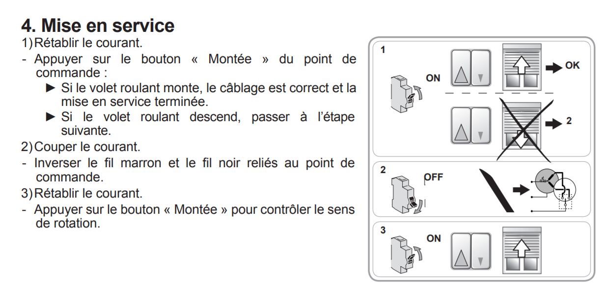

    Avez vous bien effectuer la mise en service ?
    Voir FJ

    j'ai monté le moteur en place et avant de fixer le tablier qui est en position basse, j'ai voulu faire tourner le moteur por vérifier si mon sens de rotation était ok. Mais , que ce soit dans un sens ou l'autre, le moteur ne tourne ps et emet un "BZZ" puis "clic".
    J'ai donc démonté le moteur et je j'ai branché en direct avec le cable usine, en respectant neutre, terre et une phase. le moteur emet un "BZZ" et "clic " mais ne tourne pas. en mettant l'autre fil sur la phase: même résultat.

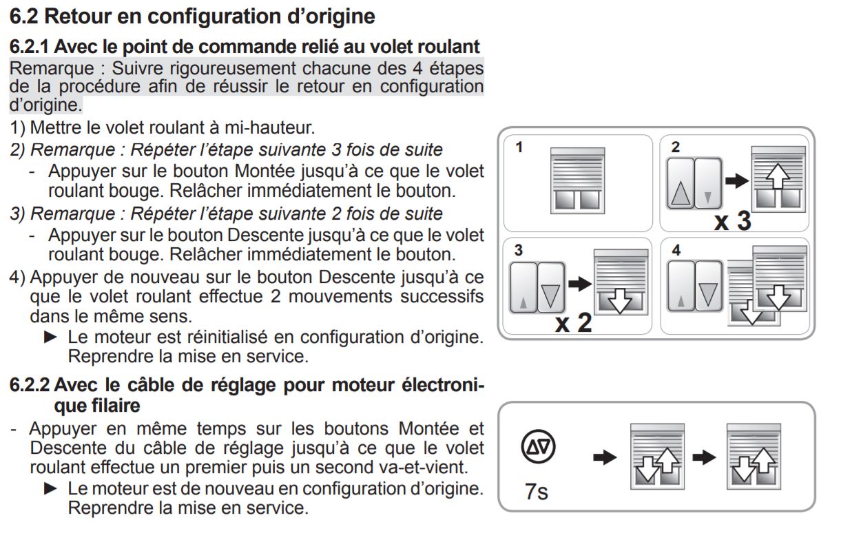

    Je vais tenter une mise à zéro en reliant les deux fils montée et descente sur la phase et voir si j'ai les deux clic à 8 secondes d'intervalle.
    C'est peut être que mes deux fins de courses était réglés très prés l'un de l'autre.
