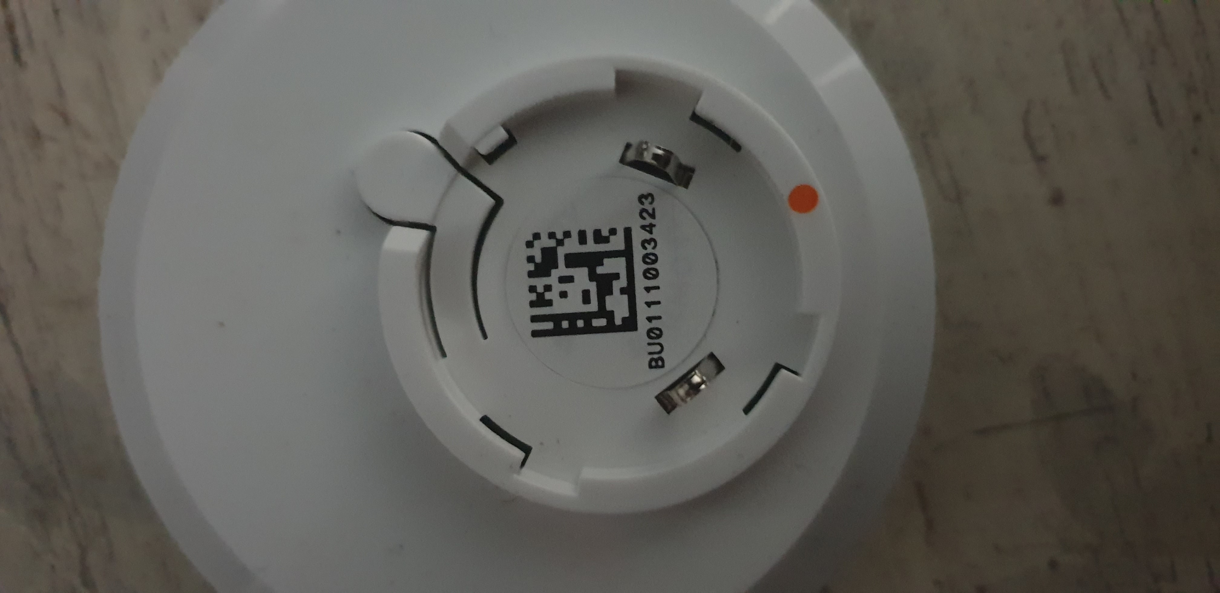

    Bonjour Aurore,
    Merci tout d'abord de m'indiquer le numéro de série correct de votre Link. Celui que vous indiquez comporte plusieurs erreurs.

    Voici la photo du link pour le numéro
    Merci de votre aide
