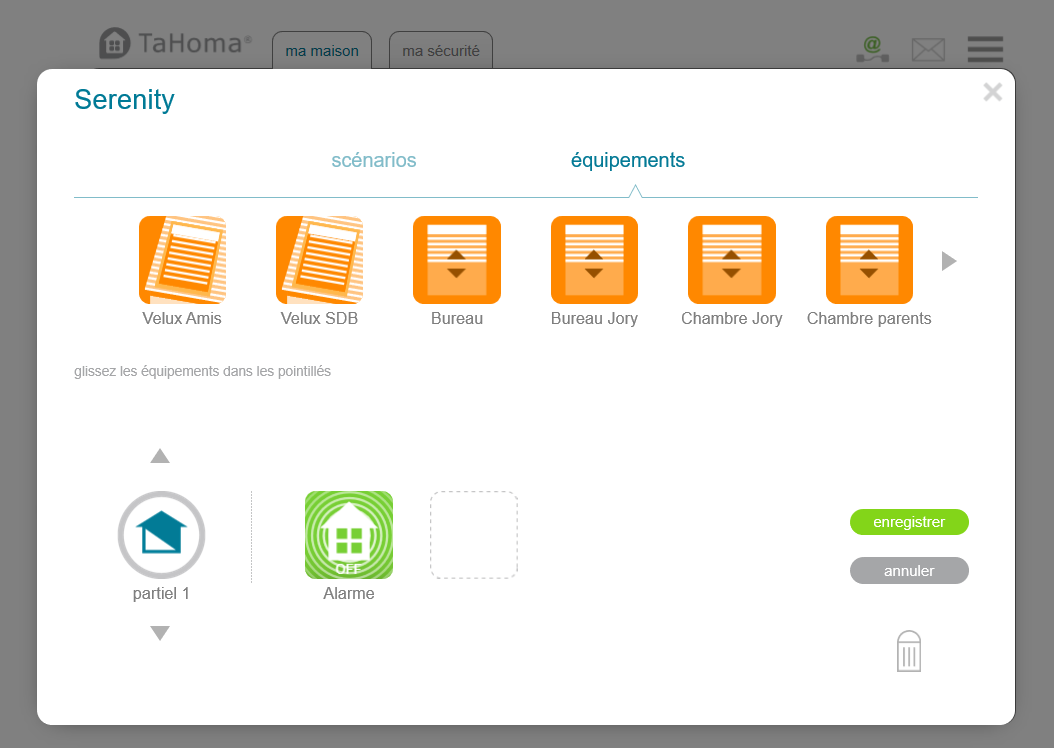

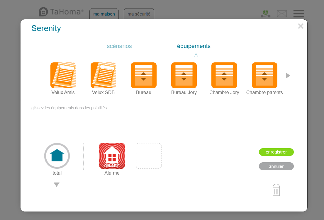

    Vous pouvez faire ça avec la télécommande Serenity en programmant la touche "Total" et après avoir associé la protexiom à Tahoma.
    Pour l'arrêt, il faudra utiliser la touche "Maison barrée" pour arrêter l'alarme du Tahoma et programmer une autre touche, par exemple "Partiel 1" pour arrêter la Protexiom.
